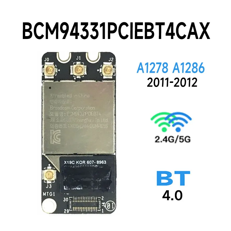

La persistance de la panne me ferait pencher pour un défaillance du module Wifi. Apparemment la pièce peut se trouver (reconditionnée?) mais il faut bricoler un peu pour la remplacer. Solution plus simple : un dongle Wifi a placer dans l’un des ports USB (netgear ~25€ gère le 802.11 ac).
La partie Bluetooth fonctionne-t-elle (c’est la même pièce interne qui le gère)?

La bonne nouvelle, si c'est bien uniquement la carte WiFi/Bluetooth qui est endommagée, c'est que c'est réparable relativement facilement (si on est bien minutieux lors du démontage/remontage et qu'on suit à la lettre le tutoriel d'iFixit) et pour pas forcément trop cher :
L'autre alternative si on n'est pas bricoleur comme l'a dit @Gerapp38 : c'est un module WiFi qui se connecte en USB, qui sera forcément moins bien intégré et reconnu (utilisation permanente d'un port USB du Mac + nécessité probable d'installation de pilotes tiers compatibles) que la carte interne.

Vu le rapport des masses entre la pièce et l’ensemble du Mac, je doute que la panne provienne d’un choc, ce serait visible extérieurement ! Une surtension ou une oxydation semble plus vraisemblable.
La réparation semble possible car la pièce est trouvable (module Wifi/Bluetooth pour modèle A1286 si je ne me trompe pas) et la machine d’une époque où Apple n’avait pas la main lourde sur la colle. Il faut juste se payer la main d’œuvre en sus si on n’est pas bricoleur.
Personnellement j’irai plutôt sur le dongle wifi USB qui évite s’ouvrir la bête, en plus ça devrait permettre de passer à un wifi un peu plus rapide, pour moins de 30€. Seuls problèmes, ça occupe un port USB, ça dépasse (choc), ça peut se perdre si on l’enlève pour brancher autre chose…

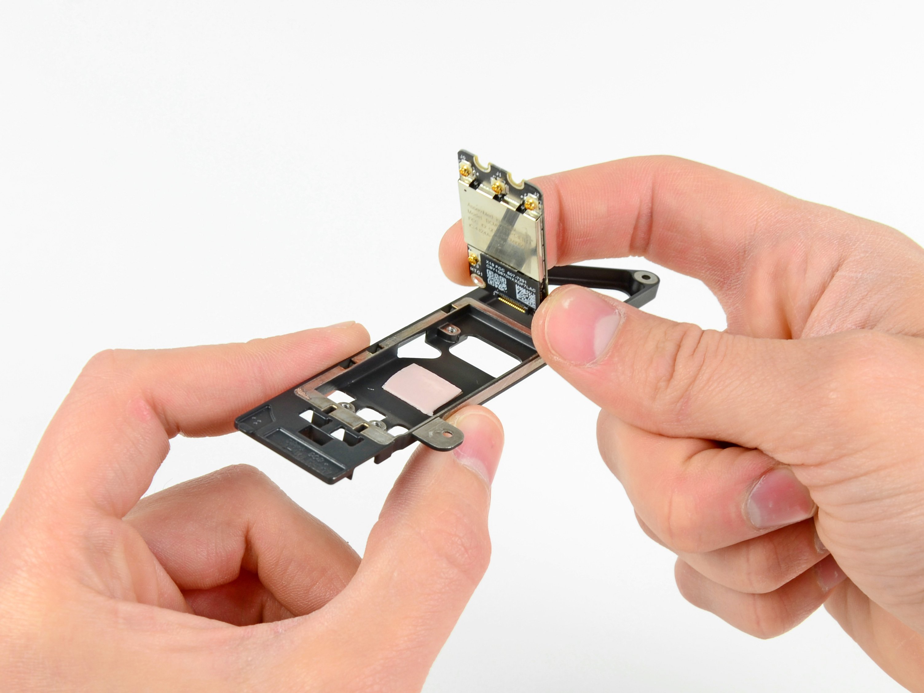

J'ai le même MBP que toi, apparemment. Un MBP 9,1 c'est bien ça ? Tu as un tutoriel sur iFixit pour changer la carte WiFi/Bluetooth, c'est assez facile. Il n'y a besoin que de 2 outils, un tournevis de type Phillips #00 (cruciforme) et ce qu'ils appellent un spudger, un outil en plastique qui fait levier.
Il y a 4 contacteurs sur la carte WiFi, 3 pour le WiFi et un quatrième pour le bluetooth. Il suffirait que l'un des contacteurs WiFi soit mal enfoncé pour que ça explique ta panne.
Tu pourrais juste ouvrir la bête, ça prend 3 minutes, et vérifier que ces contacteurs sont bien en place. Je te conseille d'utiliser un bac à glaçons vide pour mettre les vis, au fur et à mesure que tu démontes, avec un compartiment pour chaque vis. Comme ça tu n'auras pas de problème au remontage.
edit : bien sûr à faire ordinateur éteint !
