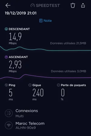

je vous remercie @Jura39 pour votre message
ci joints un test que j'ai fait maintenant avec speedtest. Difficillement parce que à chaque que je veux lancer le test il arrive même pas a se connecter sur un serveur , et me donne un message d erreur comme si y a pas de connexion internet, ça je le ressens aussi quand je suis sur safari, youtube facebook ...comme si la connexion est discontinue
je vous ai mis aussi un test que j avais fait quand ma connexion était a l état normale.
Sachez que le problème est sur le iPhone pas la box ni la ligne, tout fonctionne bien dans la maison avec wifi.
j ai une connexions fibre optique 100mb
merci d avance
merci d avance
