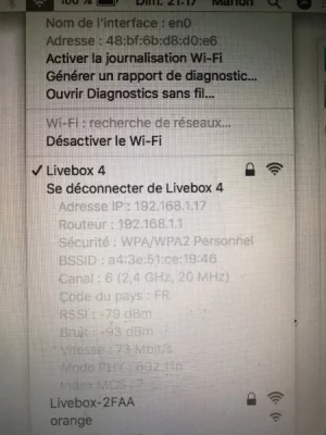

Si tu fais Alt-clic sur l'icône WiFi tu vas avoir un menu plus complet.
Tu peux déjà essayer l'assistant diagnostique, et si ça ne suffit pas, faire une capture d'écran du menu complet.
Je n’ai pas d’assistant dans le menu wifi. Sinon j’ai fais un diagnostic dans utilitaire airport, je crois, qui m’indiquait d’éteindre et rallumer la box ce que j’avais déjà fait et que j’ai refait)

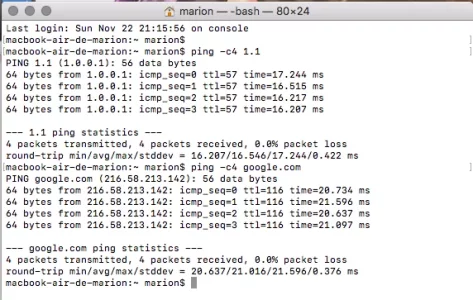

La réception est bonne, il n'y a pas de problème manifeste.
Peux tu essayer de tapper les 2 commandes suivantes dans l'utilitaire Terminal :
ping -c4 1.1
ping -c4 google.com
Tout semble marcher du point de vue technique, et la navigation avec Safari ou Firefox ne fonctionne toujours pas ?
Tu peux essayer de créer un nouveau compte utilisateur (Préférences système > Utilisateurs et comptes) et essayer Safari sous ce nouveau compte.
