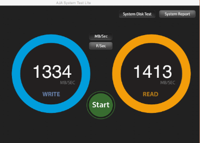

Test par le logiciel «AJA System» des performances de mon MacBook Pro 17" i7 2,5 GHz Late_2011 :
Il est possible, en effet, de gonfler une trapanelle des temps anciens avec une Matrice RAID 0 associant 4 SSD : 2 en connexion SATA interne (dont un à la place du Super-Drive) > 2 en connexion Thunderbolt-1 externe.

Mais je dois bien avouer que je n'ai pas tout compris à ta réponse, je suis vraiment un bidouilleur débutant. Si je comprend bien, en faisant mieux les choses, je pourrai avoir des débits bien meilleurs que les 400Mo/secondes restreints par l'USB 3.0 ? En passant par le thunderbolt, donc ?
Pourtant, en lecture, un SSD Crucial comme me l'avait conseillé jeanjd63, ça ne plafonne " qu'à " 530Mo/Seconde en lecture, d'après les specifications affichées, quelle est donc cette sorcellerie de débits à plus de 1300 ? :D
EDIT : si je comprend bien, c'est tout simplement parce que tu n'utilises pas la même technologie, avec des SSD montés en série RAID, ce qui donne de bien meilleures performances
