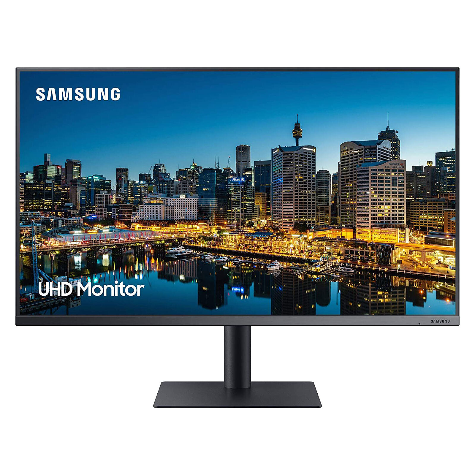

Après, si les 1100€ demandés sont trop élevés pour ton budget, il y a ce modèle :
Samsung 31.5" LED - F32TU870VR​
Mais je n'ai lu aucun test dessus, donc aucune garantie que ce soit un bon produit.
Après, sur le papier, il a l'air correct :
  • port TB2 (il y en a deux)
  • port HDMI
  • port DisplayPort
  • port Ethernet (ça, c'est bien)
  • réglable hauteur et inclinaison
  • luminosité 250 cd/m² (pas ouf, mais bon, à ce prix ...)
  • taux de contraste 2500:1 (bon chiffre mais à vérifier dans la réalité)
  • 32 pouces 4K
  • HDR10
pour 600€
