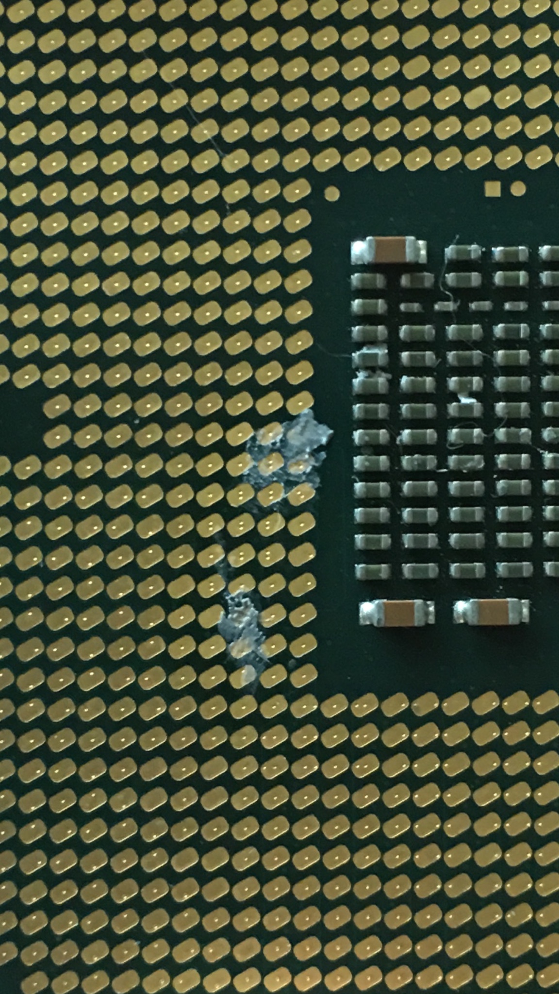

J’ai reçu mes deux 3.33Ghz aujourd’hui et regarder dans quel état !!
Qu’en pensez-vous? Je renvoi, je renvoi pas ?
Perso, ça m’as l’air d’être de la pâte thermique ou autre saleté, les contacts or n’ont pas l’air d’être touché !
Cette fois-ci un simple nettoyage devrait suffire je pense.

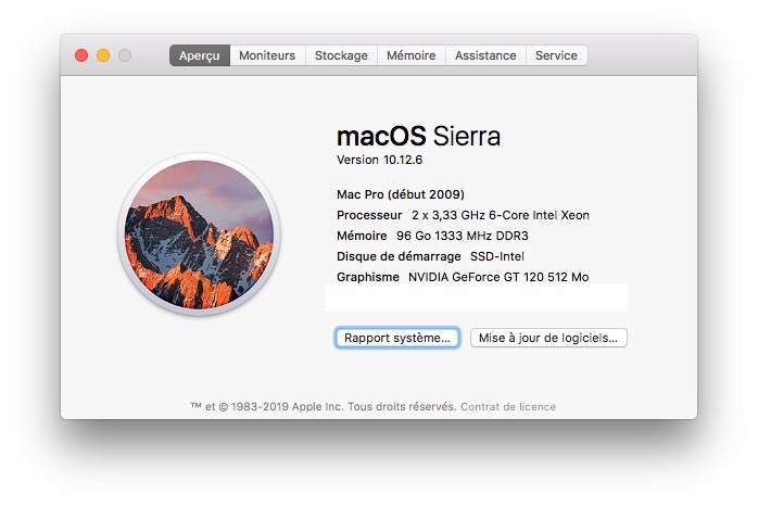

Juste un petit message rapidos pour vous annoncer fièrement que VOILÀ c’est fait!
Me reste plus qu’à régler un petit problème de carte graphique non reconnu (la 1070ti) car j’ai fait un reset PRAM et je pense qu’il va falloir réinstaller les pilotes car dans les prefs il me met “aucun kext charger”
Sinon c’est tout bon, ma ram est bien reconnu en 1333Mhz (j’en ai griller aucune lol) et les procs ont l’air d’être en place, reste plus qu’à tester tous ça sur le long terme voir si ma dose de pâte thermique est bonne.
Je suis trop content et très fier d’avoir réussi à faire ça du premier coup!
Merci à tous pour votre aide.

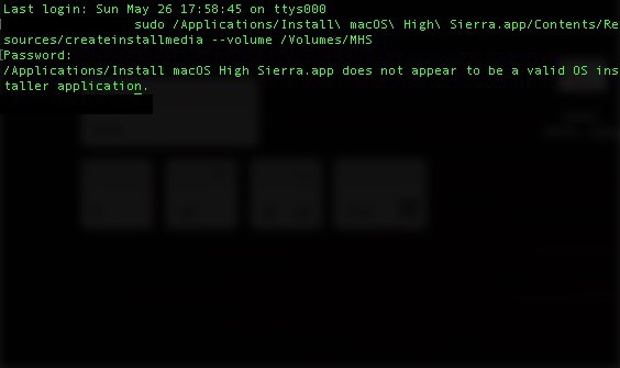

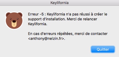

Autre problème auquel je me confronte, j’essaie depuis deux bonne heures de créer une clé usb bootable de High Sierra mais j’obtiens que des erreurs dans tous les sens!
J’ai essayer de la manière officielle Apple en commande terminal (voir capture d’écran du résultat)
Et j’ai essayer de la manière conseiller par le forum, c’est à dire avec Keylifornia - https://keylifornia.com (voir capture d’écran de l’erreur)

J’ai tenter de lancer l’installateur de Mojave sous Sierra pour upgrader ma ROM en 140...... mais l’installateur me dit qu’il faut que j’installe d’abord High Sierra.

Je ne ne suis jamais passé par des clés usb pour faire évoluer mon système sous High Sierra ou Mojave, donc difficile pour le monte de te dire ce qui coince.
Habituellement, je lance l’installeur depuis un hdd ou ssd interne qui à un système (par exemple un clone de ton sierra actuel) puis j’installe le système voulu (HS dans ton cas) depuis ce disque vers le disque cible.

Et si je lance l’installateur de High Sierra directement tout as l’air de fonctionner, l’installateur me demande sur quel disque je souhaite installer le système ... etc
Le truc c’est que je veut faire une clean install sur le même disque qui héberge actuellement mon Sierra. C’est pour cela que j’aurais besoin d’une clé USB bootable.
J’ai toujours procéder comme ça, c’est vraiment la première fois que j’ai ce problème. Donc je suis un peu démuni !!!
