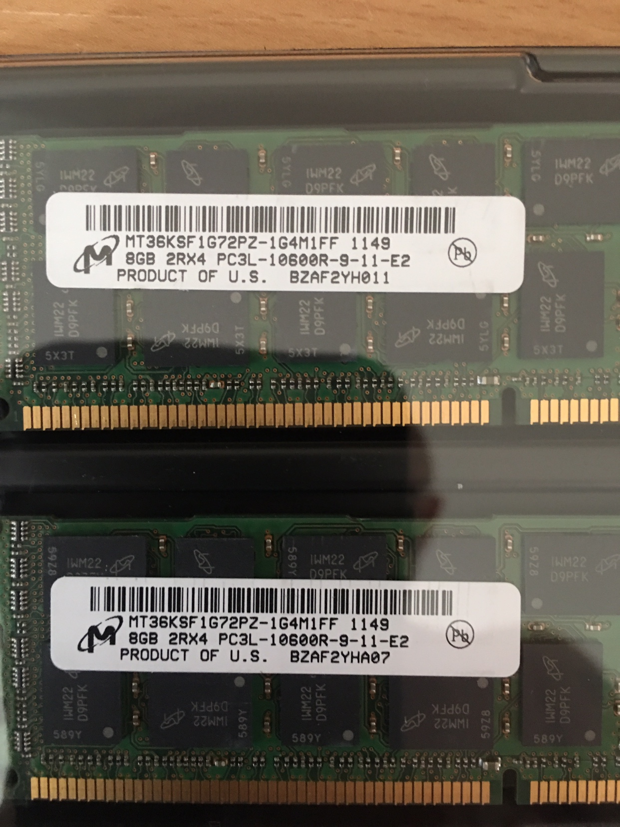

Ok, j’ai 8 x 8 donc 64Go !
D’ailleurs je viens de les recevoir et je me demande si c’est bien de la 1333Mhz. Qu’en pensez-vous?

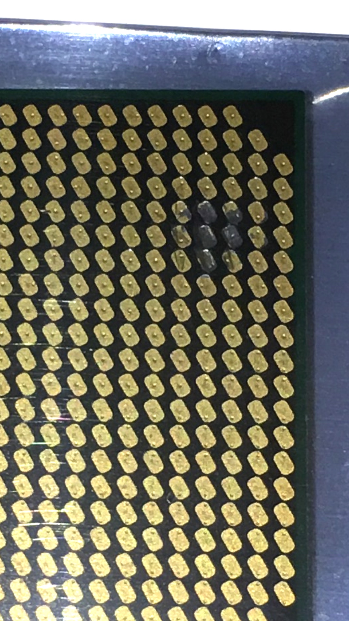

Mais voilà une photo d’un des processeurs, y a une légère trace sur la partie dorée du dessous, qu’en pensez-vous, ils sont mort ?

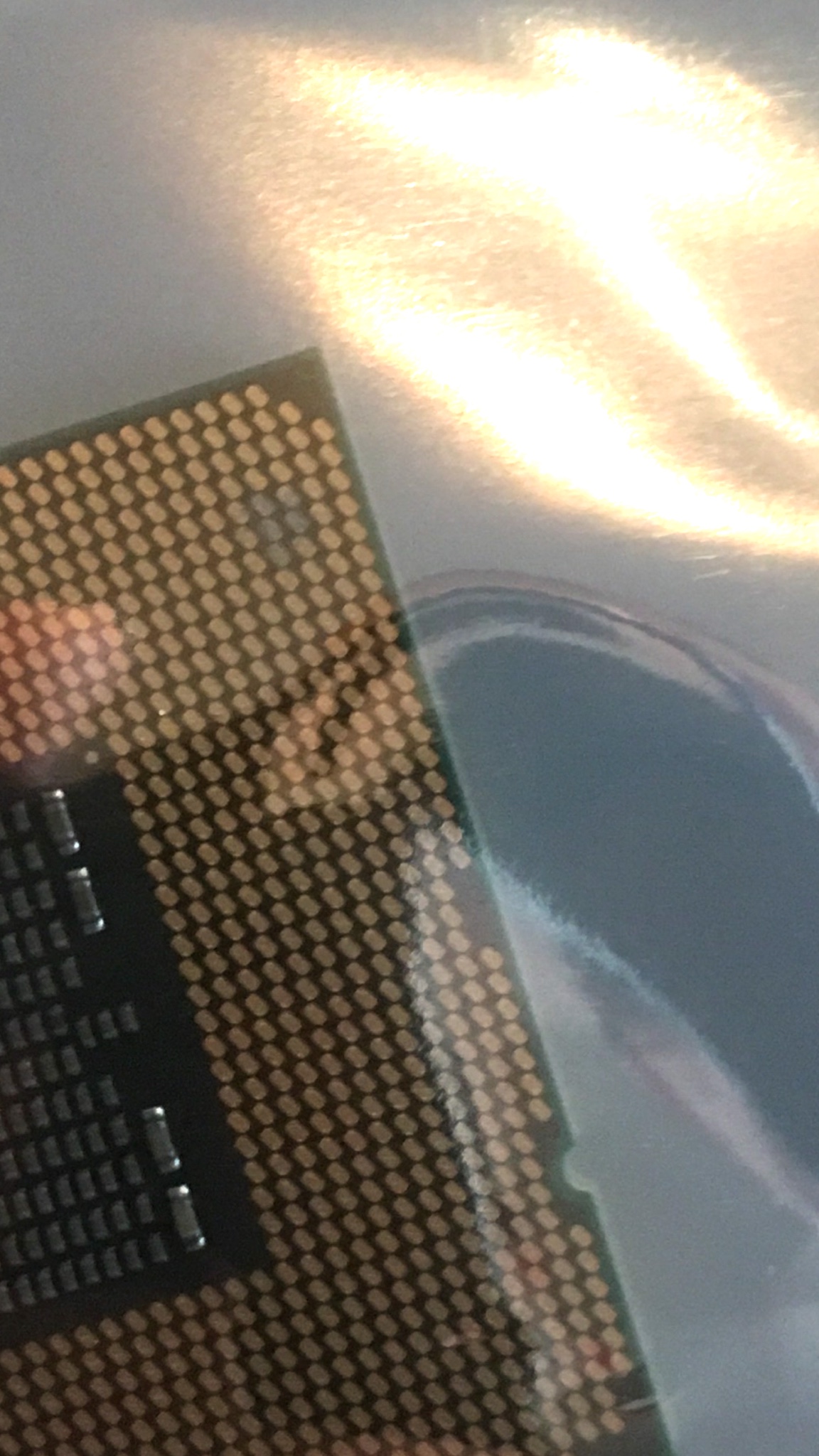

Voici deux photos supplémentaires de meilleure qualité.
c'est pas terrible en tout cas !
tu peux le retourner ? sinon, essaye un nettoyage avec de l'alcool 90°. Si l'or ne réapparaît pas, c'est mal barré.
Oui je peut encore les retourner, mais j’ai peur qu’il me disent que c’était pas comme ça quand il l’a envoyé. Réponse basique à coup sûr!
J’ai un mois de retour à ma charge et les CPU sont soit disant garanti 1 an.
Les nettoyer je préfère pas, j’ai trop peur d’aggraver les choses, je préfère ne pas les déballer, au moins il verra que je n’y ai même pas touché.
Donc je retourne dès demain.
