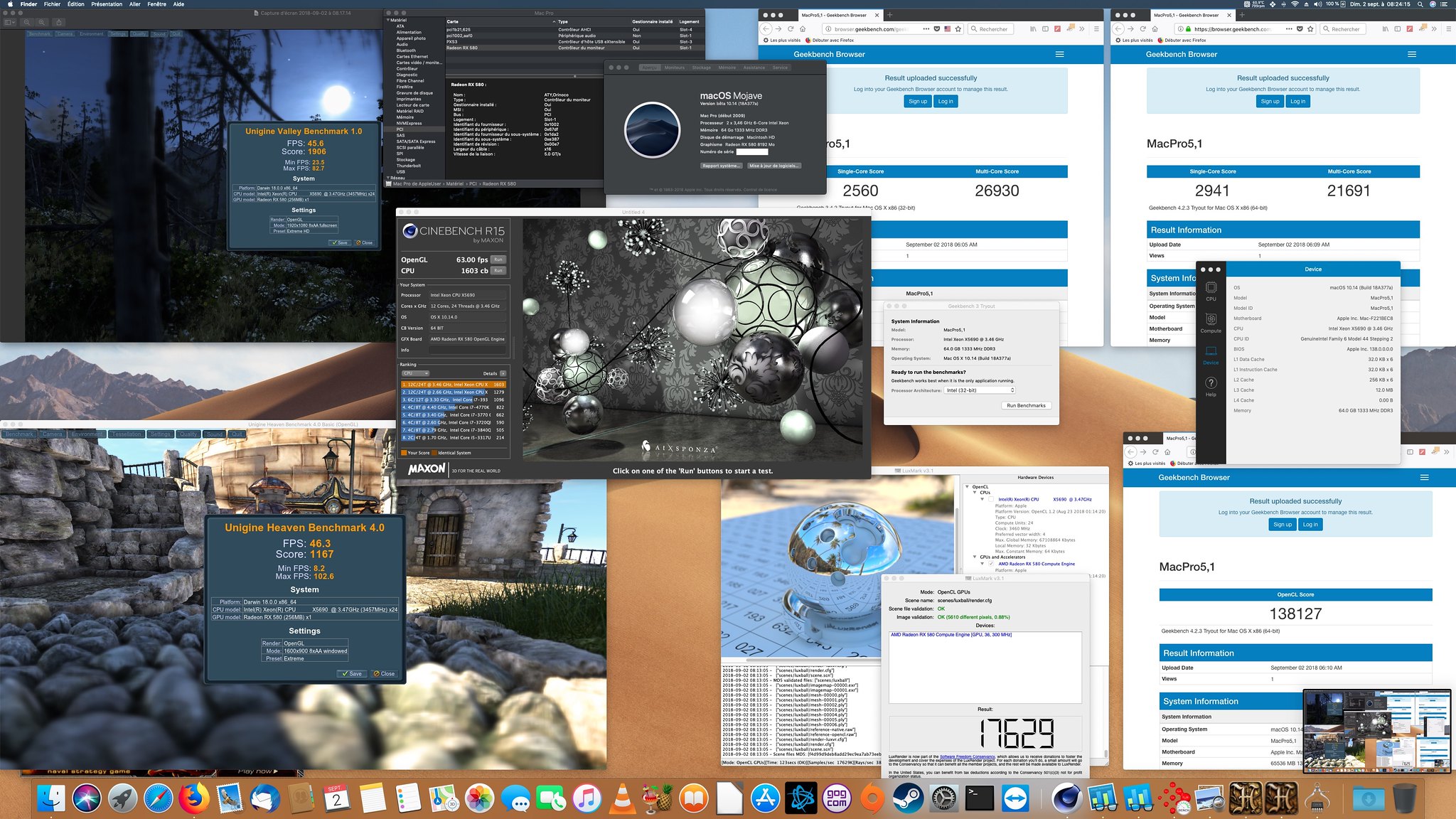

Ma machine avec 8x8 Go:
Personnellement, je préfère gonfler à fond en mémoire qu'augmenter artificiellement un benchmark relatif (en enlevant 2 barrettes).
D'ailleurs, quelque soit le type de benchmark, cela ne sert qu'à éventuellement analyser les caractéristiques de la machine. (Pour un upgrade éventuel dans une utilisation précise)

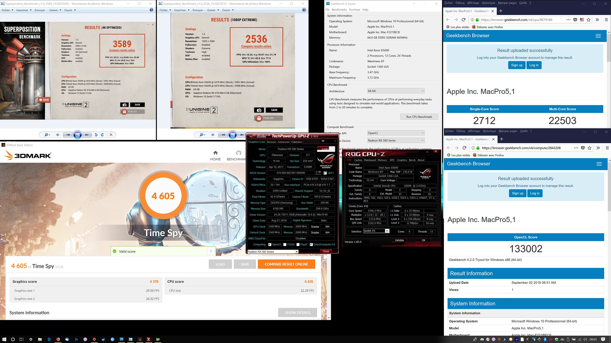

Autre exemple avec des résultats sur des machines que j'ai eu ou j'ai sous Geekbench 3 & 4 (Sous MacOs, Windows, Linux, etc.)
https://browser.geekbench.com/user/91401
(Pour info dans le tableau, les iMac sous MacOs, ce sont des hackintoshs à comparer aux Mac Pro et un Macbook Pro Retina)
