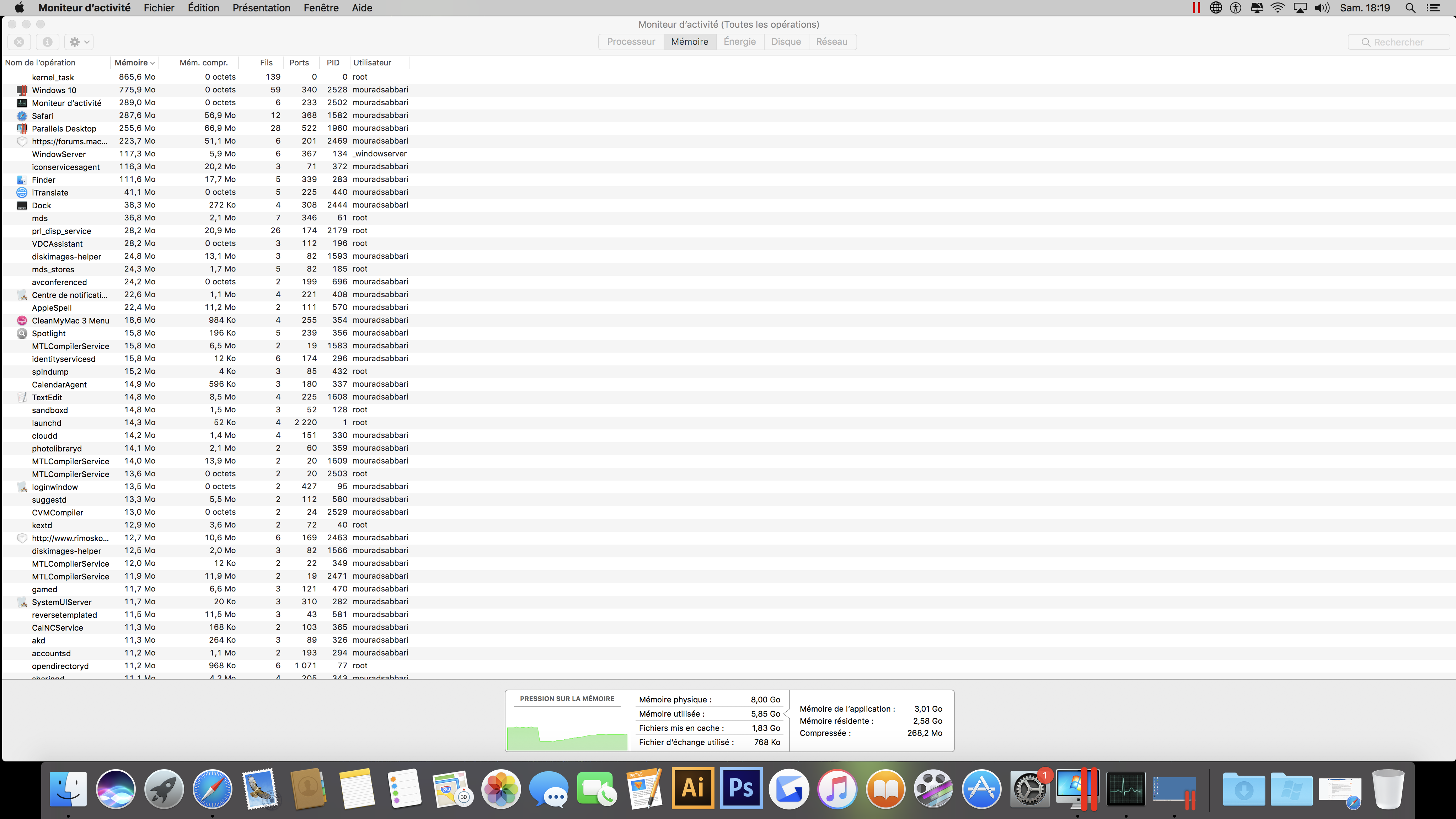

sinon en attendant que j'applique toute t'es démarche je vous mets quand même un screen de mon moniteur d'activité afin que vous puissiez voir si quel que chose cloche.
Cordialement Kenshi
PS: comme vous pourrez le voir sur le screen presque '6Go' de ram de pris et j'ai encore rien lancer a coté

Déjà, tu as Windows 10 qui tourne. Enfin, aucun problème mémoire : ton swap est de moins d'1mo, c'est négligeable. La pression sur la mémoire (verte) te montre qu'il y a encore de la mémoire dispo.
Sur mon MacBook Pro, j'ai à l'heure actuelle 6.34 go de ram utilisé. J'ai deux onglets sous Safari d'ouvert... Bref, tout à fait comparable à ta machine qui affiche 5.85go de ram utilisé avec une machine virtuelle.
Il faut que tu saches que macOS a un usage particulier de la mémoire. Il en prend un maximum qu'il se garde sous le coude.
Sur quel disque dur tournes-tu ? Fusion Drive d'1to ? Un SSD ?

Il n'y a rien d'anormal même si Parallels Desktop est lancé.
Je crois que tu n'as toujours pas lu le lien officiel Apple sur la gestion de la mémoire... https://support.apple.com/fr-fr/HT201464
Attendons donc le rapport EtreCheck qui en dira plus long. ;)

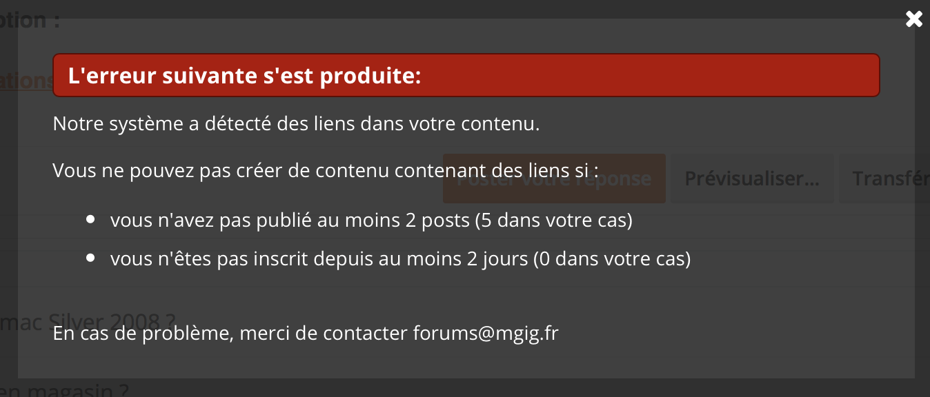

Désoler mais je n'arrive pas a poster le rapport a cause des liens contenue dans le rapport et mon statue j'essaierai demain

Le tableau présenté par Kenshi ( :coucou:) me paraît se résumer à ces déclarations :
l'iMac me bouffe énormément en processus donc en Ram et celle-ci sature très vite [...]
quand je dis saturé, c'est l'iMac ram et ne répond quasiment plus (Voila pourquoi je m'affole....
Si on les scrute attentivement [excercice "linguistique" à quoi résument - en somme - les compétences techniques de macomaniac
) --> on s'aperçoit qu'il s'agit en combinaison d'un constat de fait et d'une interprétation.
Le constat de fait : Kenshi a en main un iMac absolument neuf (en gros : 3 jours) et au lieu d'avoir une machine réactive et fluide > il a un Mac dont le fonctionnement « rame ». Genre ballon de plage pour la plupart des actions demandées.
L'interprétation : la raison du fonctionnement ralenti du Mac serait une saturation de la RAM. Je subodore que le glissement interprétatif du fait (fonctionnement ralenti) à la raison imputée (RAM saturée --> swap) s'est opéré spontanément par « homonymie » : l'iMac « rame » => c'est donc la faute à la « ram ».
Or le tableau présenté par le «Moniteur d'activité» n'affiche pas de processus qui "consommerait" exagérément de la RAM. J'en déduis que ce n'est pas à cause d'une saturation de RAM (amenant du swap) que l'iMac « rame ». « Et pourtant il rame » (pour parodier Galilée).
Il doit donc falloir chercher ailleurs la « raison de l'effet » : un iMac neuf qui fonctionne aussi poussivement qu'une vieille guimbarde...
[Ça sent le SAV.]
Tu n'as pourtant pas grand chose à faire, dans EtreCheck un clic sur cette icône en rouge et tu sélectionnes Copier le rapport...

Dans la réponse #5 je mentionne bien ceci…
Pour diffuser un rapport EtreCheck dans les forums, dans votre réponse, un clic sur cette icône ⊞, sélectionnez les Balises </> Code, dans la fenêtre qui s’ouvrira faites un Copier/Coller du rapport, un clic sur Insérer et validez votre réponse.
…et dans le screenshot, il faudrait que tu attendes demain pour le diffuser, car il faut que ton compte soit actif depuis 48 heures (c'est franchement bizarre, mais c'est comme ça !).
