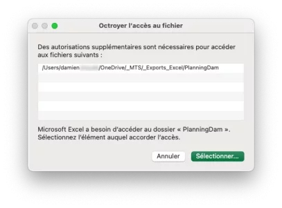

J'ai découvert le problème avec une macro Excel qui génère un PDF et l'enregistre, lors du premier lancement çà demande à donner l'accès au dossier dans lequel on enregistre, j'ai un MacBook Pro mi-2012, j'étais sous Catalina et je n'ai jamais eu de problème. Entre temps comme OneDrive fait de l'obsolescence programmé et ne fonctionnait plus j'ai du voir comment faire pour passer à un macOS plus récent. J'ai donc installer Sonoma sans encombre, et où je n'ai strictement aucun problème...
Et là j'ouvre mon fichier Excel et ma macro, et il m'est redemandé de donné l'accès au dossier pour enregistrer sauf que tout est grisé sur la deuxième fenêtre où je dois donner l'accès...

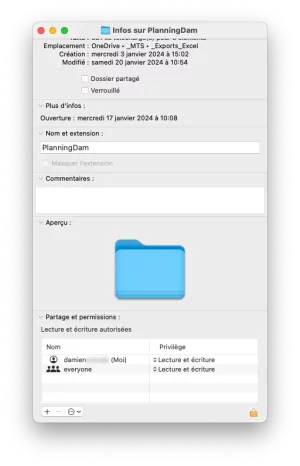

J'ai bien évidemment penser direct aux droits d'administration du dossier où "Everyone" était en "Accès interdit" et que j'ai passé en "Lecture et écriture", mais aucun changement....

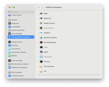

Et puis je me suis penché sur "Sécurité et confidentialité">"Fichiers et dossiers" dans les réglages et voir si je pouvais ajouter "Excel", mais il n'y a pas de signe "+" pour ajouter l'application...

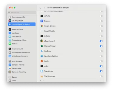

Dans les réglages "Confidentialité et sécurité" ? Comme j'ai indiqué et que l'on voit je n'ai pas de signe "+" pour ajouter une application dans les autorisations...
Oui, mais dans « accès complet au disque ». Là il y a un + (mais pas dans « fichier et dossier où c’est les applications qui doivent demander à y être ajoutées).
« Accès complet au disque » donne aussi un accès global (alors que « fichiers et dossier » n’est que pour certains dossiers de ton espace utilisateur, comme « documents » ou « bureau ».
Une fois ajouté dans « accès complet au disque » Excel apparaîtra dans « fichiers et dossiers » et y indiquera « accès complet »

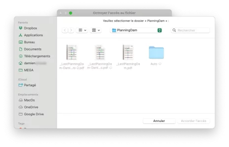

Il t'est demandé de sélectionner le dossier PlanningDam, pas des fichiers à l'intérieur du dossier. Dans ta deuxième capture d'écran, il te faut "remonter" au dossier supérieur pour sélectionner le dossier. Je pense que là, le bouton "Accorder l'accès" deviendra actif.
J'avais pensé et essayé aussi çà... Mais tout était éternellement grisé... Que ce soit fichiers, dossiers, bouton "accorder l'accès"... rien était possible à part cliquer sur "Annuler". Je pouvais remonter, mais ne pouvais plus sélectionner le dossier après, il était grisé comme les fichiers sur la capture...
