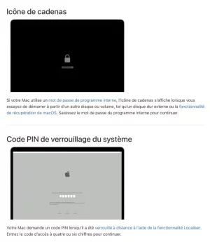

2) s'il y a un mot de passe comme dans cette copie écran...
...tu resteras à la rue ! Officiellement, voilà ce que mentionne Apple... https://support.apple.com/fr-fr/HT204156
Acheter pas cher est une chose, mais dans un vide-grenier, c'est faire du trapèze sans filet. A ce stade, tant que le problème de mot de passe n'est pas résolu, laisse tomber les barrettes mémoires !
