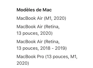

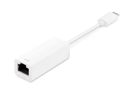

..j'ai des doutes au vue de la photo...
Capture d’écran 2021-01-06 à 16.14.21.png Capture d’écran 2021-01-06 à 16.14.10.png
mais je ne saurais te conseiller,.......
