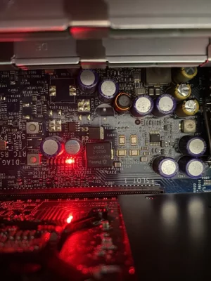

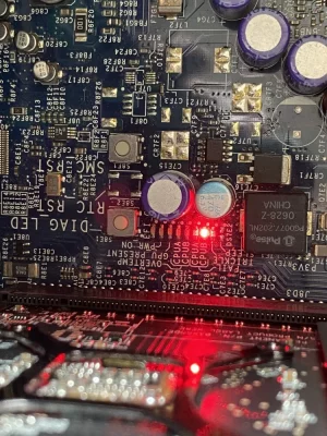

MAC ne démarre pas
Cette fois ci la led CPU B qui s’allume
ajout d’un disque OSX Lion au cas où
Franchement ce CPU B nous donne du boulot ...

Ça commence à sentir pas bon ton histoire...
Tu sais (après je sais pas je parle sans connaître l'histoire exactement) mais quand j'ai lu ton premier post, je me suis demandé si cette machine que tu as trouvée nue, n'a pas été désossée pour un problème de carte mère...
Tu ne vois rien de visible d'endommagé sur le socket B?
Au moment de remettre les radiateurs, tu n'as pas serré trop fort et aurait écrasé quelque chose?
Au moment de remonter les radiateurs, il faut serrer pour que ça comprime, mais pas de ouf non plus ;)
Oui je pense mais bizarre qu'il démarre sur 1 avec les CPU recent.
Soit les CPU ne sont pas compatible dans le 2.1 - car le mac pro est reconnu comme etant 2.1 et plus 1.1
