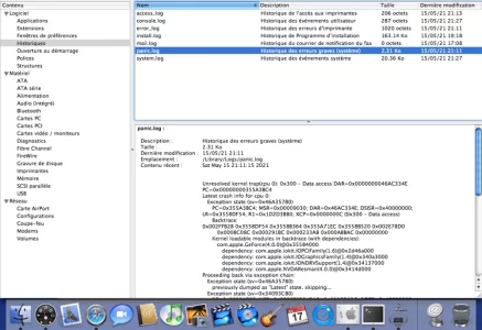

Je me suis donc mis à chercher dans les logs (dans Informations Système > Logiciels > Historiques), et j'ai trouvé, dans panic.log (aka. "erreurs graves"), des références à "GeForce" et "NVDAResman".
Tiens donc ! Ca serait donc la carte graphique qui le fait planter ? Ce qui expliquerait qu'il démarre en Safe Mode ? (sans drivers accélérés, donc.)

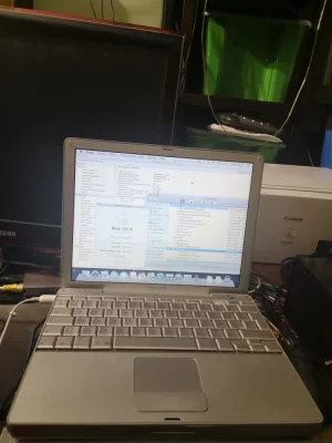

    498 KB · Affichages: 154
    93,9 KB · Affichages: 173

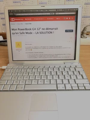

Sans le driver de la carte vidéo, je pense que ça désactive l'accélération graphique Quartz Extreme.
Donc un affichage un peu plus lent.
Le mien, un 1.33Mhz, sous Leopard, avec une carte Airport Extreme et Leopard WebKit fonctionne plutôt bien sur le net.
C'est pas super rapide mais ça marche ;-)
