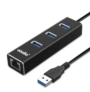

Ceux qui ont un Mac sans port RJ45 mais qui veulent se connecter en filaire peuvent utiliser un adaptateur RJ45/USB tel :
(celui-ci a, en plus, des prises usb femelles) :
Ma question est simple : Peut-on utiliser ce type d'adaptateur dans l'autre sens ?
En fait, je me demandais s'il ne serait pas possible d'utiliser un tel adaptateur pour augmenter mon débit de lecture/écriture sur mes disques externes usb3.
En effet, sur mon MacBook Pro 2011, je n'ai pas d'USB3 et je me suis dit que je pourrais (peut-être) profiter d'un meilleur débit en allant écrire sur mes disques externes via le RJ45.
Est-ce possible ?
Qu'en pensez-vous ?
Merci d'avance pour vos réponses.
Est-ce possible ?
Non
Qu'en pensez-vous ?
Même si ça fonctionnait le gain ne serait pas si important, l'ethernet gigabit ne va que 2 fois plus vite que l'USB2, là ou l'USB3.x va entre 10 et 40 fois plus vite, voir jusqu'à 80 fois pour l'USB4. Regarde plutôt du coté du Thunderbolt si tu as besoin d'un disque rapide.

Merci @ericse pour ta réponse (même si j'espérais une réponse différente du "Non" :) )
Disons que ce n'est pas un réel besoin ... c'est juste une envie d'un peu de confort.
De plus, avec mon Thunderbolt de première génération (Mac de 2011), pas sûr que le gain soit phénoménal.
Bref, merci encore et bonne journée.
Des dispositifs ressemblants existent : ce sont les baluns USB-RJ45. Utilisés par paires, ils servent à allonger la distance utile d’une liaison USB à plusieurs dizaines de mètres. Mais, outre la longueur de câble RJ45, leur débit est, comme pour n’importe quel câble USB, tributaire du débit de la prise USB sur laquelle ils se branchent …
