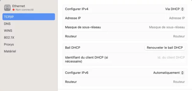

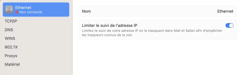

Si tu cliques dans Détails de l'Ethernet, poste l'image.
c'est quoi Renouveler le bail DHCP ?

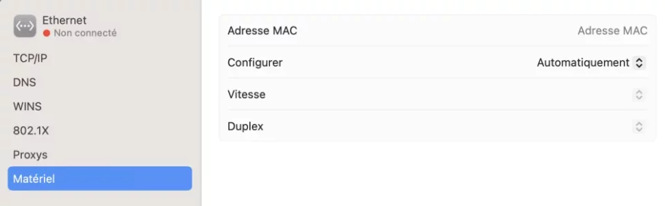

Matériel je vois bien. Configurer, y a quoi à part automatique ?

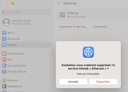

Si tu supprime le service (plus haut) tu dis que tu ne pourras pas le rétablir ?
Surprenant.
A ce que j ai lu c'est pour demander une nouvelle adresse IP. Déjà fait, rien changé. Dans configurer y'a Automatique/manuellement

Je vais tenter je pense de supprimer le service voir si ça change qqechose au redémarrage...
Réactions: Toum'aï
Oui parce que supprimer définitivement réellement serait une grosse connerie sur le système.

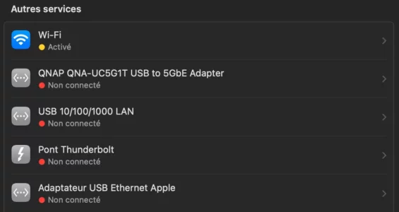

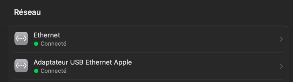

Avec l'adapteur ethernet c'est normal. Car "Ethernet" c'est uniquement pour le port ethernet de l'iMac.
Avec l'adapteur ethernet si il est compatible avec MacOS il y a une autre rubrique.
Par exemple si il est connecté:
Ou si il est déconnecté, débranché:
Si ce n'est pas le cas cliquer en bas sur "... > ajouter un service..." pour voir l'adaptateur est disponible.
Sinon soit il est incompatible avec macOS (iPadOS, iOS), soit il faut installer des pilotes.
