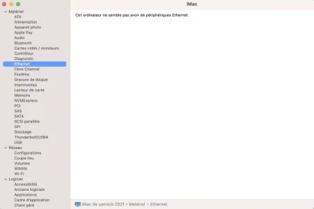

Je suis allé voir dans mon rapport matériel, onglet Ethernet, il est indiqué:
"Cet ordinateur ne semble pas avoir de périphériques Ethernet"

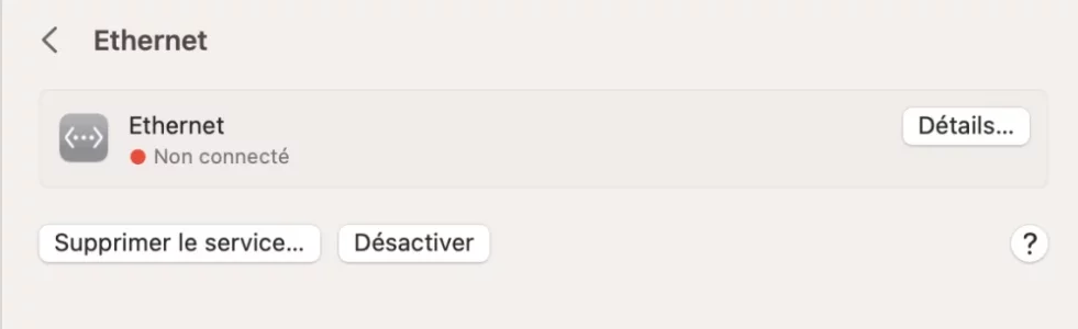

Dans les paramètres réseau/ethernet, j'ai pas osé faire "supprimer le service", on me dit que c est irréversible...
j'ai entendu dire que ça pouvait peut etre regler le souci...

Tu démarres en maintenant la touche D (processeur Intel), cela lancera l'AHT... https://support.apple.com/fr-fr/HT2...s Commande,clavier et maintenez-les enfoncées. ...et vois ce que peut mentionner le rapport.
Codes d'erreur AHT en ligne avec la touche D
4AIR : AirPort wireless card
4ETH : Ethernet
4HDD : Hard disk (includes SSD)
4IRP : Logic board
4MEM : Memory module (RAM)
4MHD : External disk
4MLB : Logic board controller
4MOT : Fans
4PRC : Processor
4SNS : Failed sensor
4YDC : Video/Graphics card

Ta prise RJ45 fait-elle un clic quand tu l'enfonces ? Il y a peut-être une micro soudure de la prise qui a lâché, dans ce cas le AHT ne détecte pas la panne. Il tient compte des cartes...
J'ai bien le clic habituel et j'ai regardé de prèt avec une lampe, aucune déformation dans les contacts de la RJ45. Mais encore une fois, ce qui me pose question c'est qu'avec un adaptateur USB, ça ne fonctionne pas non plus...

Est-ce que les classiques ré-initialisation de la NVRAM et de la SMC ont bien été faits ?
Pour l'adaptateur USB, es-tu sûr qu'il ne nécessite pas l'installation de pilotes ?

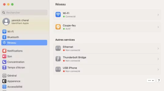

Peux-tu faire une copie d'écran de la fenêtre Préférence réseaux ?
Pas encore fait, mais je tente de ce pas.
Pour l'adaptateur, je n'ai pas eu besoin sur mes autres mac d'installer quoi que ce soit...
Capture d’écran 2023-10-05 à 15.54.49.png Capture d’écran 2023-10-05 à 15.54.56.png Capture d’écran 2023-10-05 à 15.55.50.png
