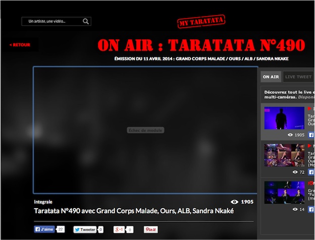

Idem chez moi sur l'iMac toujours sous SnowLeopard…. la nouvelle version de Flash pose problème et Safari ne lit plus les vidéos Flash
J'ai désinstallé, réinstallé la version précédente de Flash et… toujours pas de video ("Echec de Module" me dit Safari)
Problème identifié par Adobe, on peut penser qu'un correctif va être diffusé:
From Adobe:
We are aware that Macs created between 2006 and 2007 are currently running into problems using the latest release of Flash Player (version 13). We apologize for the inconvenience that this is causing. We are actively investigating the cause and hope to have a full solution to you shortly. In the meantime, please follow this two step procedure which will revert you back to version 12.
Download and run our uninstaller:
http://fpdownload.macromedia.com/get/flashplayer/current/support/uninstall_flash_player_osx.dmg
Download and run the version 12 installer from:
http://fpdownload.macromedia.com/ge...licensing/mac/install_flash_player_12_osx.dmg

J'ai fais la manipulation cité par REMY.(hier à 8H17)
Après la premiere étape j'ai fait un nettoyage avec CleanMymac 2. (Si vous l'avez)
Bien vider les corbeilles.
J'ai fais un nettoyage avec Onyx.
Passez tous les onglets dans l'étape nettoyage.( il y a meme une case a cocher qui parle de Adobe....) je n'ai plus vraiment le nom, je l'ai coché pour le nettoyage et décoché ensuite car elle était non active d'origine.
Ne redemarrez pas à chaque étape faites juste "fermer" et seulement à la fin faites re démarrer.
Puis passez à l'installation de A. F. P version 12, cité dans le post de REMY.
La c'est facile.
Une fois terminé, j'ai de nouveau fait démarrer la bestiole et mes "YouTube" fonctionnent.
MERCI REMY.
Cdt
Y
Moi je me suis contenté de suivre les préconisations d'Adobe:
De d'installation avec leur desinstalleur
Puis réinstallation de la version 12 via l'installeur proposé

J'ai eu le même problème depuis le WE dernier.
J'ai appliqué tes recettes :
Désinstallation version 13
Installation version 12
Maintenant tout est OK
Merci énormément.
