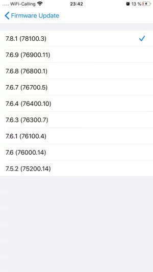

Avec l’application Airport, tu peux voir les versions de firmwares qui ont été installés sur le devices au cours du temps. Par contre tu ne peux pas installer une version qui n’aurait pas été installée au paravant. Je ne sais pas si je suis clair.

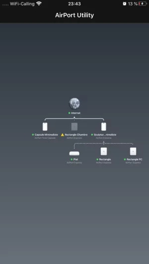

Mon installation c’est que j’ai deux AirPort Extreme (dont une time capsule) avec des noms idiots comme toujours, et plusieurs airport express, qui ont des noms sur des variations de rectangle. Et la nouvelle airport express s’appelle Plat.
Actuellement, « Plat » et « Rectangle » sont connectés à des enceintes, c’est surtout ces deux que j’utilise pour la musique (Plat a remplacé Rectangle Chambre).
Je mets le schéma airport ainsi que la liste des firmwares pour mes airports.
Il suffit de sélectionner le firmware désiré et faire mettre à jour dans Utilitaire Airport. Je préfère le faire partir d'un Mac, mais pas obligatoire. Pour ma plate je suis revenu à la 7.6.9 pour iTunes. Par contre une rectangle (n) fonctionne parfaitement avec l'égaliseur en 7.8.1, va comprendre....

Alors ça y est, j’ai remis l’ATV en service (à noter que le problème de l’ATV 1 c’est qu’elle n’est plus reconnue par les nouvelles versions d’iTunes (de tête, au-delà de la 12.7), donc difficile de faire quoi que ce soit avec...) et là je la laisse tourner avec rectangle, que j’ai remis à la version la plus ancienne du firmware, 7.5. J’ai dû passer par l’application mac car sur l’iPhone ça ne voulait pas installer le vieux firmware.
