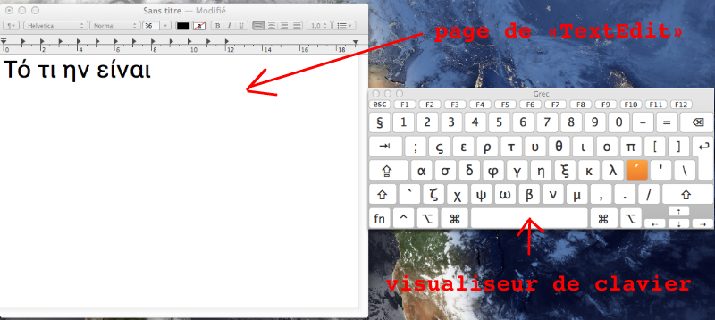

- a) dans les Préférences Système (soit Langues et texte, soit Clavier, selon qu'il s'agit d'un OS pré-Mavericks ou de Mavericks), ajouter le Grec parmi les langues utilisables, et choisir d'afficher le menue 'Saisie ' dans la barre du Finder.
- b) ouvrir une page de traitement de texte, s'électionner le Grec rendu disponible en cliquant sur le drapeau des langues + cliquer le menu subalterne : Afficher Visualiseur de clavier.​
Ainsi, tu possèdes un clavier viré au Grec, mais comme pas plus que moi tu ne connais de mémoire la localisation des lettres ni des caractères spéciaux (lettres accentuées), tu bénéficies en parallèle de l'affichage à l'écran du clavier Grec virtuel. Or, tout clic au pointeur sur telle ou telle case de ce clavier virtuel écrit la lettre correspondante dans la page du traitement de texte ouverte concomitamment. L'action sur le ⇧ (shift) affiche le clavier des majuscules, et la double action ⇧⌥ (shift + alt) affiche le clavier des caractères spéciaux.
C'est assez commode, dans le style d'un qui taperait sur un clavier avec un seul index (et j'en connais, quand bien même des sommités dans des domaines spécialisés, qui offrent ce spectacle déconcertant d'une tête au grand front pensif ridé par l'effort de surveiller des mains d'enfant malhabile tapant à deux index sur des touches d'ordinateur :D). Voici un visuel illustrant le dispositif, où j'ai tapé 'à un index' une question d'Aristote (en quoi ce procédé besogneux n'est pas sans connivence avec le rythme balbutiant de la pensée du Stagirite) :

Henri,
je pense qu'avec un peu de pratique, les rudiments du clavier Grec doivent se mémoriser et on doit pouvoir taper directement au clavier physique (tout en guignant du coin de l'œil le virtuel comme un élève qui pompe sur la feuille voisine) - au moins les lettres non accentuées les plus basiques.
