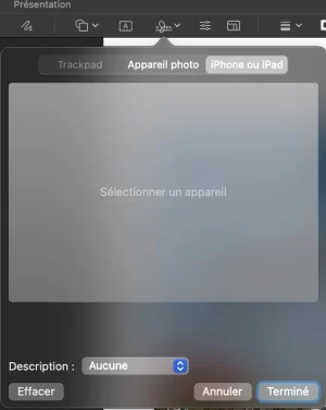

Dommage de ne pas avoir une simple webcam car la procédure automatique fonctionne bien…

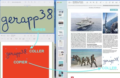

Alors j'ai bien un fichier avec une signature en .png... mais cela ne s'intègre pas impossible de l'importer dans un pdf. D'ou ma question...
Ah oui, on ne peut le superposer que sur une image (Scan jpg par exemple)
EDIT : bizarrement, il me semble que, après avoir collé le png dans un jpeg quelconque, on peut le copier de nouveau depuis ce jpeg et là on peut le coller dans le pdf !!!

Si ton iPhone est connecté au mac , il peut servir de caméra !
A voir avec tes versions, chez moi iMac m3 et iPhone SE 2ieme génération, pas de problème

Je confirme, ça fonctionne en passant par un jpg quelconque, selon la procédure ci-dessous

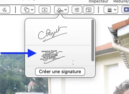

Je m'incruste pour demander une chose dans Aperçu :
1 — Comment rajouter une icône de signature à partir d'un fichier .jpg ici :
2 — D'autre part je n'arrive pas à supprimer le fond blanc dans la signature en .jpg pour le rendre transparent

C'est un peu ce que je dis au-dessus:
  • Créer un png depuis le jpg dans Aperçu grâce à la fonction Alpha instantané dans les outils d'annotation
  • Par contre on ne peut pas :
    • intégrer le png dans les signatures
    • directement copier un png pour le coller dans un pdf, il faut passer par un jpg
Ça vient compliqué.
