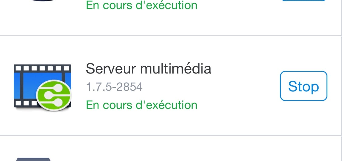

Le serveur multimédia est inclus dans le NAS oui. Il faut simplement l’activer
Il faut juste que tu télécharge le paquet dans le gestionnaire de paquets
