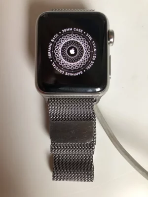

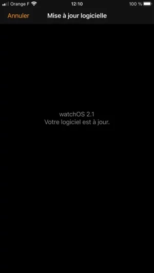

j'ai le même soucis avec une Apple Watch (AW) récupérée après des années laissée dans un tiroir...
iPhone sous iOS14.1, AW sous WatchOS 2.1
Lors du jumelage, je suis bloqué car l'iPhone indique "version a jour 2.1" et l'AW reste bloquée sur l'écran indiquant les caractéristiques.
J'ai tenté tout ce que j'ai trouvé sur le net : autre iphone (11 pro puis 8+), suppression des sauvegardes et même de l'application Watch sur iPhone, réinitialisation des réglages réseaux de l'iPhone... réinitialisation de l'AW... J'ai même tenté en mettant la montre en anglais. C'est dire si je suis sans espoir...
Seule chose non réalisée : se rendre en AppleStore :) mais je sens que cela va s'annoncer indispensable. A moins que quelqu'un ait une solution quelque part...
