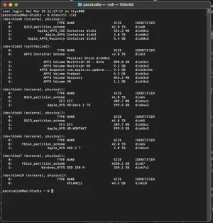

Pour pouvoir mieux aider une copie ou photo de l'utilitaire de disque ou de la commande diskutil list par le Terminal.
diskutil list

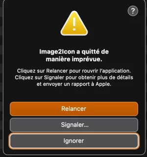

C'est ça, sauvegarde time machine, création usb bootable, démarrage sur clé puis réinstallation via l'outil intégré (avec effacement disque données) réinstallation ensuite via time machine. Sur certains programmes un message s'affiche dès le clic de démarrage "erreur inattendue". La même chose en essayant de réinstaller x-plane via dvd.

Bonjour, voici ce que j'ai fais. Sauvegarde time machine, création d'une clé usb bootable, démarrage sur celle-ci puis accès à la réinitialisation qui efface le disque dur puis réinstallation avec time machine. Je fais la photo "diskutil" dès que possible. Bonne journée.
    75,1 KB · Affichages: 9
    75,1 KB · Affichages: 10

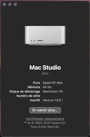

Je viens de me rendre compte que je n'ai plus l'accès à "en savoir plus..."
    138,2 KB · Affichages: 7

le disque interne est propre d'après la copie diskutil list.
