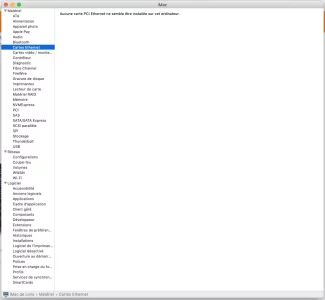

iMac Aucune carte PCI Ethernet ne semble être installée sur cet ordinateur.
Hé ben, là au moins c'est clair et ton problème est bien là. La puce qui gère l'Ethernet est HS, pas d'autres choix que d'aller faire constater ton problème. Si ton iMac n'est plus sous garantie, je ne sais pas si en faisant constater dans un Apple Store ton problème ce qui sera décidé de faire ou pas ! C'est bien la première fois que je vois une fenêtre d'informations aussi vide.
Ben Mierda ! Ca ne peut pas être simplement désinstallé ?
Déjà fait, j'étais sous High Sierra, j'ai formaté mon disque et réinstallé Mojave mais le problème est toujours là.
Une installation/réinstallation ne sert à rien, on voit bien que la puce qui gère l'Ethernet n'affiche rien du tout ! Un problème logiciel peut se résoudre, mais là il n'y a carrément rien !

Bonjour, je ressors ce post car j'ai exactement le même souci que Kinl3R sur mon Imac 27"de 2019 sous Mac OS Ventura 13.3.1 (a)
Dans mon rapport matériel, onglet Ethernet " Cet ordinateur ne semble pas avoir de périphériques Ethernet".
J'ai essayé plein de config... l'ordi connecté via différents cable à ma box, mais rien n'y fait, alors qu'on autre ordi, tout fonctionne.
Plus étonnant, j'ai un adaptateur USB/ethernet, et il en fonctionne pas non plus sur l'imac alors qu'il fonctionne très bien sur d'autres ordis...
La wifi fonctionne. Mais je n'y ai pas accès dans le bureau là où j'ai mon imac.
Si quelqu'un a une idée... je suis preneur!!
