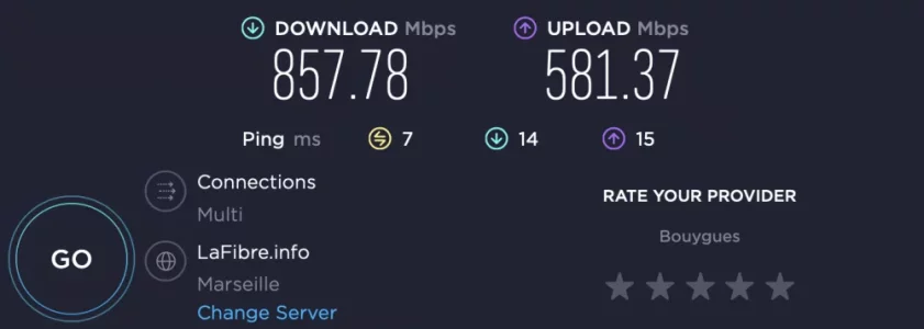

merciPour mon Imac 27" mi 2011 , j'utilise un dock "Belkin Express Dock HD Thunderbold 2" (compatible Thunderbolt 1):
Il y a un connecteur Ethernet et j'arrive à un débit de 800 Mb/s à 900 Mb/s en download avec ce dock Thunderbolt > Ethernet
Je l'ai trouvé en occasion sur LBC pour environ 50 €![]()
