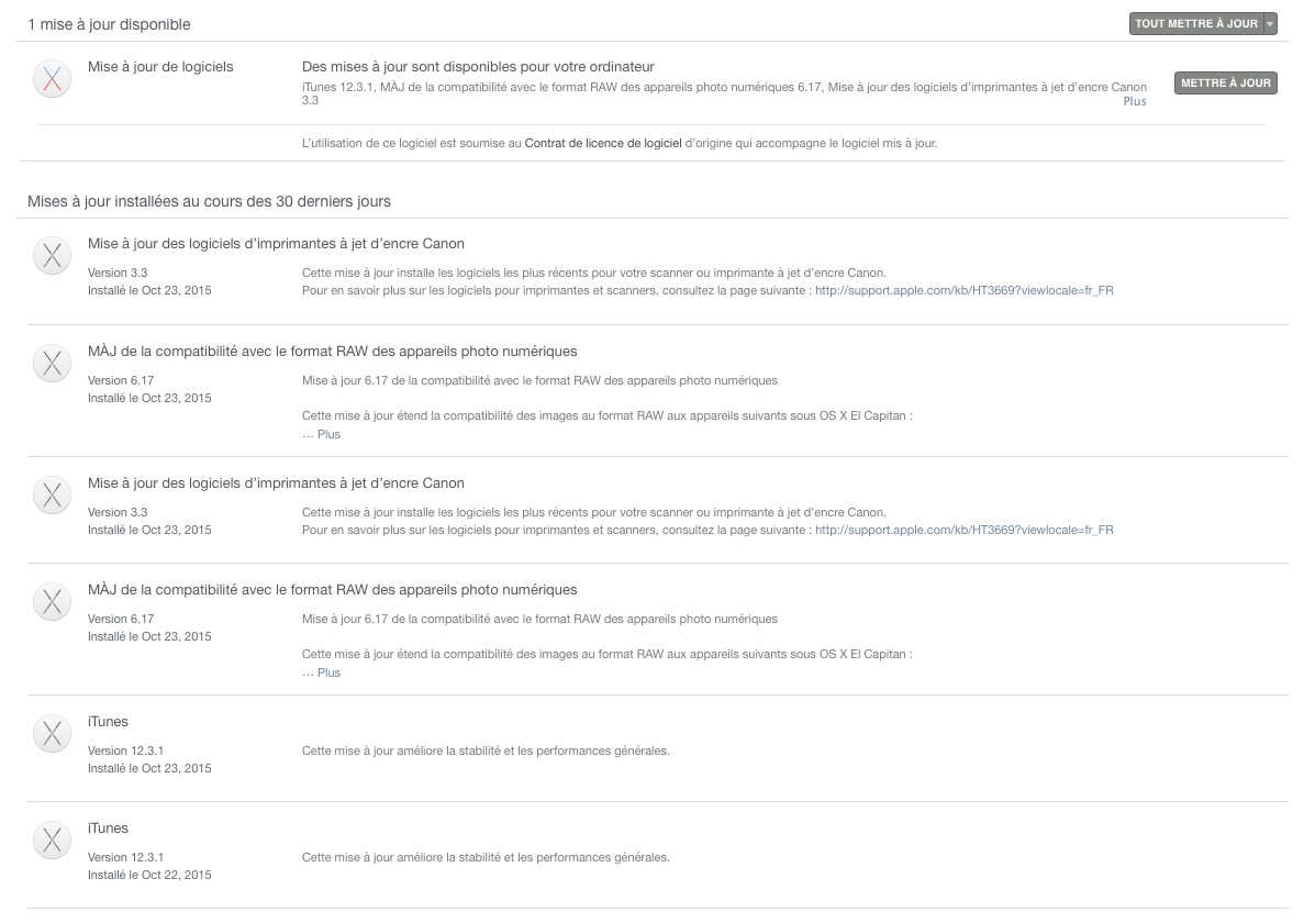

El Capitan, tout va bien - système installé et applications tierces mises à jour... Jusque là...
C'est au niveau du Mac App Store et des MàJ des apps Apple que ça commence sérieusement à coincer chez moi.
Déjà, le MAS m'annonce quotidiennement de nouvelles mises à jour d'apps dispos (El Capitan pour la 10.11.1, iTunes pour la 12.3 puis la 12.3.1) alors que ces dernières sont sensées avoir déjà été installées les jours précédents.
Une image valant mieux qu'un long discours :
Comme vous pouvez le constater, la "Mise à jour dispo" liste entre autres iTunes en 12.3.1 qui, si on en croit l'historique affiché dessous, a déjà été installé.
Là où cela devient "cocasse" (façon de parler), c'est qu'aucune des mises à jour listées ici n'a été effectivement installée : ni iTunes 12.3.1, ni les imprimantes Canon, et encore moins la dernière version d'El Capitan. Allons bon...

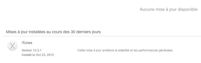

Je réponds à mon premier post : d'aucuns y trouveront potentiellement un intérêt.
Previously on Aucune mise à jour OS installable (El Capitan, Mac App Store)... : le Mac App Store ne va au terme d'aucune installation de produits Apple - le téléchargement s'effectue et puis plus rien - et le logiciel d'annoncer quelque heures plus tard qu'il faut tout re-télécharger. Autant dire qu'à part bouffer de la bande passante... Même l'update OS X 10.11.1 ne passe pas (le téléchargement et/ou l'installation ne va pas à son terme) : ni par le Mac App Store, ni à partir de la très officielle page de D/L de l'update.

Dans la foulée, je récupère l'intégrale iTunes à partir du site Apple. Même topo : iTunes s'iTune comme un grand.
Relance du MAS (en croisant les doigts) - là, tout refonctionne correctement : installations des MàJ manquantes sans coup férir.
