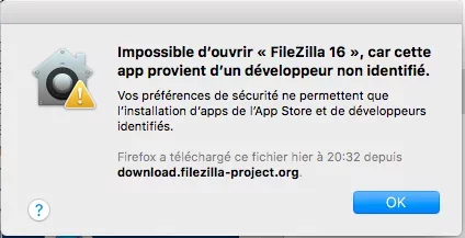

je suis sur mac mini avec OS Sierra 10.12.6 et j' n'arrive pas à installer un logiciel: "FileZilla".
Ce logiciel demande une version minimum demande OS 10.13 aussi j'ai trouvé des versions plus anciennes qui devraient être théoriquement acceptées.

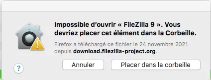

Mais le mac refuse de les ouvrir parce que "elles proviennent d'un développeur non identifié" (voir capture d'écran FilleZilla 3).

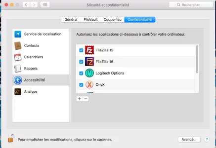

Pourtant j'ai été dans :
Préférence système -> Sécurité et confidentialité -> Confidentialité -> ouvrir le cadenas -> sélécioner "FilleZilla"
comme sur la capture d'écran "FilleZila 2".
Comment puis-je forcer le mac à ouvrir un logiciel qu'l refuse?
J'ai essayé plein de version de FilleZilla, elles sont systématiquement refusées.
Merci pour vos conseils :)
Bart

Bonjour
Astuce dont je ne suis pas sûr qu'elle fonctionne sur tous les systèmes :
  • dans le dossier Applications,
  • clic droit sur Filezilla, Ouvrir
  • Normalement après un moment de vérification, MacOS te demande quoi faire : ouvrir quand même (autoriser ou en substance) ou fermer.
Tout ça de mémoire…

Berthold:
merci pour l'astuce.
J'ai tenté, mais rien à faire, l'ordi lance effectivement l'ouverture du logiciel mais j'ai des message d'erreure sur les 17 version de FilleZilla que j'ai téléchargé.
Je ne sais si ce sont les versions de FilleZilla qui sont corrompues ou si le problème viens de mon mac.

Par curiosité, tu lances le Terminal et tu fais un Copier/Coller de cette commande...
sudo spctl --master-disable
...il faudra taper ton mot de passe en aveugle et valider avec la touche Entrée. Vois ce qu'il se passe en réinstallant FileZilla 16.

Enfonce contrôle et clic droit sur l'appli.
Je ne sais plus comment on lance le "Terminal".
Il me semble qu'il y a une manipe spéciale pour faire cela, mais je ne la retrouve pas.
Le terminal est toujours au même endroit, dans Macintosh HD/Applications/Utilitaires une fois lancé tu fais un Copier/Coller de la commande citée plus haut. ;)
pour ne faire la manip que pour une seule application, je lance le terminal, et je tape :
"xattr -rd com.apple.quarantine "
ensuite je fais un glisser/déposer de l'appli à la suite de la commande
puis je valide
je tape mon mot de passe et voilà

Ok, j'ai retouvé le terminale :), j'ai copié-collé la commande, donné mon mot de pass et réinstallé une vielle version de FilleZilla. Mais j'ai toujours le même message d’erreurs (voir capture d'écran en fichier joint)

Sinon, officiellement on peut trouver les anciennes de FileZilla ici... https://download.filezilla-project.org ...dans ton cas, il faut aller dans Client et... https://download.filezilla-project.org/client/ ...tu as toutes les anciennes versions. Je n'ai pas de certitude, mais en bas de page, commence par la version 3.50.0... FileZilla_3.50.0-rc1_macosx-x86.app.tar.bz2 ...et vois ce qu'il se passe.
Historique des versions... https://filezilla-project.org/versions.php ...la version 3.56.2 est adaptée pour macOS Monterey d'ou ton problème d'installation.
