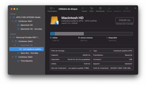

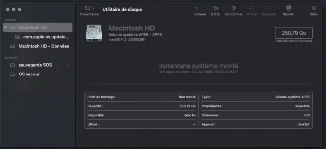

Edit : le disque sélectionné sur la capture n'est en aucun cas celui dont je parle. Je parle de l'interne (racine), tout en haut...

j'ai formaté le volume et pas le SSD
Tu as formaté uniquement "Macintosh HD - Données"?
Si oui alors tu n'as pas fait de clean Install mais une réinstallation de l'OS par dessus l'ancien OS (qui est installer dans Macintosh HD).

Non, j'ai effacé macOS aussi. J'ai effacé "Macintosh HD" (voir photo)

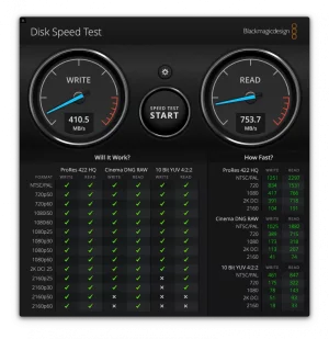

Benchmark disque interne :

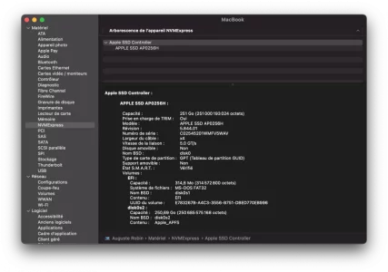

Le TRIM est activé...
Donc ta copie écran n'a aucun intérêt et embrouille ! D'autant plus que cette copie écran confirme un mauvais formatage et installation !

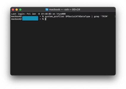

Si tu veux en avoir le coeur net, tu lances le Terminal et tu fais un Copier/Coller de cette commande...
system_profiler SPSerialATADataType | grep 'TRIM'
...en validant avec la touche Entrée. Le résultat doit-être celui-ci...
Last login: Fri Jan  8 19:30:42 on ttys000
The default interactive shell is now zsh.
To update your account to use zsh, please run `chsh -s /bin/zsh`.
For more details, please visit https://support.apple.com/kb/HT208050.
iMac-de-Admin:~ admin$ system_profiler SPSerialATADataType | grep 'TRIM'
          TRIM Support: Yes
Je vais me répéter, mais pour une installation propre qui inclut le formatage du disque dur interne, on se doit de sélectionner la racine du disque dur, sur ta copie écran en encadré en rouge...

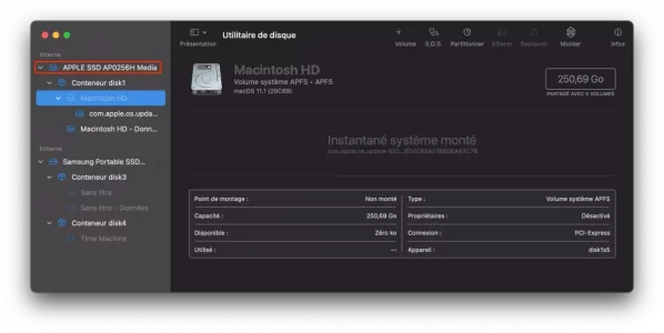

...et en aucun cas ce qui est en dessous. Durant l'installation, de base on n'active pas tout de suite FileVault, on installe tous ses logiciels un par un, on ne récupère rien du tout, on fait ses réglages et on teste en long en large et en travers tous les logiciels Apple, ses logiciels qui sont bien entendu compatibles avec la version de macOS en cours et on fait une sauvegarde. Ce n'est qu'à ce prix que l'on peut déterminer après ajout de certains paramètres via Assistant migration ce qui peut poser problème !

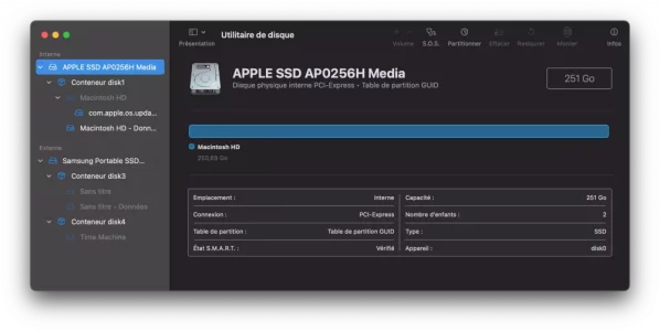

Pardonnez-moi, voici la bonne...
          TRIM Support: Yes
Que cela signifie-t'il ?
Et aussi, y a-t'il des risques de perte de données en activant le TRIM depuis l'Assistant de récupération ?
Et pour information, je maintiens qu'il faut impérativement sélectionner la racine d'un disque dur pour en effacer tout le contenu. Par défaut, on se doit de vérifier avec le Terminal si la structure est conforme et qu'il ne reste pas de partition fantôme. J'insiste sur ce dernier point, car j'ai lu une pelletée de messages allant dans ce sens !

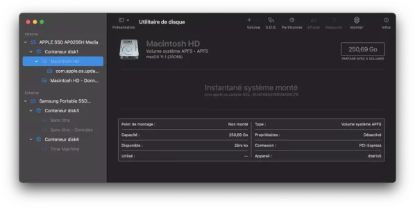

Donc la sauvegarde serait moins efficace en effaçant ce volume (voir photo) ?

Comme tu as une barrette SSD, la commande depuis le Terminal est celle-ci...
system_profiler SPNVMeDataType | grep 'TRIM’
augusterre
27 Juillet 2020
441
48
Pas loin de Lyon
Il me demande :
MacBook@... ~ % system_profiler SPNVMeDataType | grep 'TRIM’
pipe quote>
(le "...", c'est à la place de mon nom, pour info.
Je me répète pour la énième fois, on efface un disque dur depuis sa racine...
