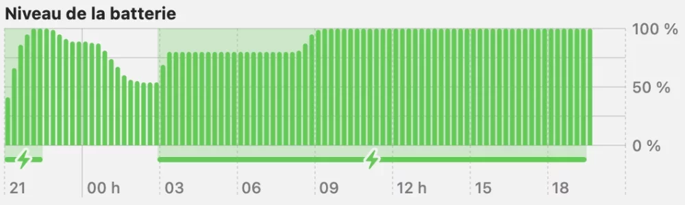

C'est la recharge optimisée de la batterie :
Dans mon cas il plafonne la à 80% toute la nuit, pour ne terminer les derniers 20% qu'autour de mon départ le matin (vers 8h ~ 9h) :
