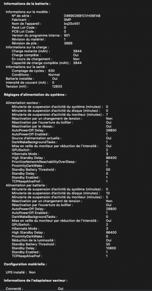

Bonjour/Bonsoir
En fait j'ai un macbook pro 2017 sans touchbar. La batterie se rechargeait normalement jusqu'à ce qu'un jour mon laptop c'est complètement déchargé et depuis ce jour je suis obligé de réinitialiser le SMC soit redémarrer la machine ce qui peut être gênant en travail intensif.
Ca faisait environ plus d'un an que je fonctionnais comme ça jusqu'à ce que récemment la batterie à commencer à se recharger sans avoir à réinitialiser le SMC. Le calvaire était terminé mais ça a recommencé. Mais j'aimerai savoir s'il y aurait une solution pour résoudre de façon permanente ce problème.

Quel est l'état de la batterie ?
Tu peux regarder dans Information Système / Matériel / Alimentation (ou bien batterie) ou bien en utilisant CoconutBattery.
    118,5 KB · Affichages: 45

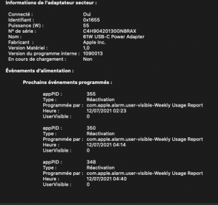

    53,5 KB · Affichages: 45
