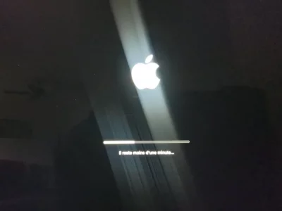

Je suis victime d'un bug durant l'installation de High Sierra vers Mojave.
Il reste bloqué à '' reste moins de 1 minute ''
J'ai essayé de redémarrer mais ça fait pareil.
En faisant la touche Maj au démarrage ça ne fait rien et cmd + r
Je peux réinstaller une version de osx mais je ne veux surtout pas perdre mes données de 10 ans d'entreprise
Dans l'utilitaire de disque je vois que mon hdd est bien rempli donc je n'ai pas perdu mes données.
Restaurer à partir d'une sauvegarde time machine, il n'en trouve pas.
Comment forcer le démarrage s'il vous plaît ? Je suis très inquiet et sans mon outil de travail, ce qui est problématique.
Merci pour votre aide précieuse.
Cordialement.

Après 30min de chargement de la pomme et barre blanche en dessous
Il bloque à ''reste 1 minute''
Comment forcer le démarrage ou autre solution s'il vous plaît j'ai 10 ans de travail entreprise sur mon ordi (c'est iMac 2017)
Merci infiniment

Impossible de débloquer cette barre blanche qui affiche 'reste 1 minute'
Forcer le démarrage ou que sais je ?
    56,7 KB · Affichages: 31
