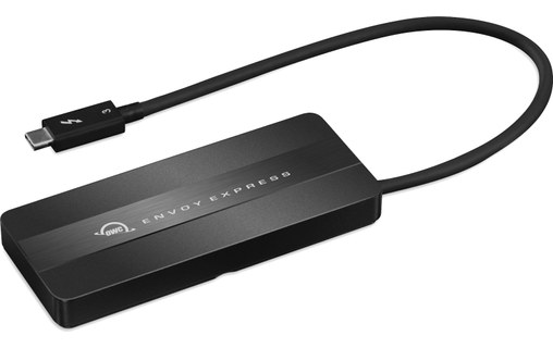

Chez MACWAY il y a à la page ci-dessous des boîtiers OCW Envoy pour mettre d'ancien SSD à la norme des broches APPLE (à choisir suivant l'origine du Macbook) :
Boitier OWC Envoy
mais vu le prix je ne vois pas l'intérêt de l'opération ?!

Pourquoi vous avez écarté les différents boîtiers OWC Envoy de chez MacWay de vos investigations, il y en a de différent pour chaque SSD issu d'un Mac ?
Il n'y a pas qu'Amazon dans la vie ;)
Dans ta page, il n'y en a aucun qui convient pour une barrette SSD d'un MBP de 2015.
Sauf erreur de ma part, celui-ci devrait convenir :
Encore un impondérable des forums, ton lien n'est pas visible, il faudra que notre ami fasse un Copier/Colle de ceci...
https://eshop.macsales.com/shop/ssd/owc/macbook-pro-retina-display/2013-2014-2015
...mais ce dernier ne veut que le boîtier.
