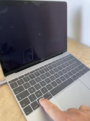

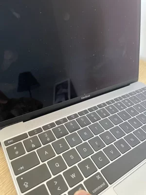

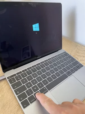

Sur le mac de ma femme, en appuyant sur la touche, il y a la pomme, le dong, et puis le menu de boot. Ici, il n'y a rien du tout, directement Windows...
Déjà fait... je n'ai déjà pas le premier "dong" de toute façon. :(
je suis désespéré.
Ce qui m'étonne, c'est la vitesse à laquelle apparait le logo Windows... on dirait vraiment que la partie mac est bypassée.
Ce qui semble bien le cas, donc en l'absence de réaction avec toutes les séquences de démarrage propre à un Mac, je ne vois pas d'autre solution que d'aller faire tester ton MacBook dans un Apple Store. Le problème est que comme tout est soudé sur la petite carte mère qu'il est impossible pour un utilisateur de faire quoi que ce soit !
