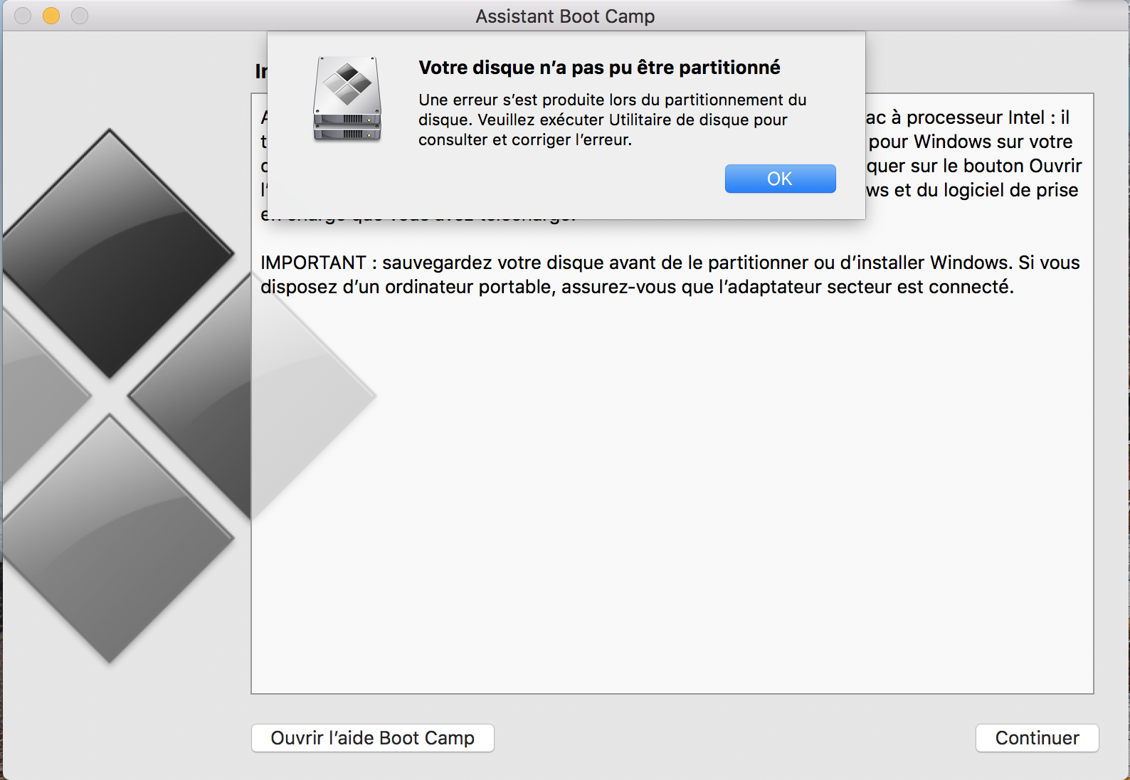

Bonjour !
Je me permets de réactiver cette discussion pour demander si vous avez trouvé une solution au problème de de partitionnage (Erreur : "Une erreur s’est produite lors du partitionnement du disque. Veuillez exécuter Utilitaire de disque pour consulter et corriger l’erreur.").
Impossible de créer une partition Bootcamp depuis le passage à High Sierra (+ conversion APFS)...
Je précise (au cas où), je suis sur MBP 2016 Touch Bar.
Merci d'avance pour vos réponses !

Bonsoir Macomaniac !
Merci pour ton court tuto :) voici le retour du terminal :
/dev/disk0 (internal):
   0:      GUID_partition_scheme                         251.0 GB   disk0
   2:                 Apple_APFS Container disk1         250.0 GB   disk0s2
   3:       Apple_KernelCoreDump                         655.4 MB   disk0s3
/dev/disk1 (synthesized):
   0:      APFS Container Scheme -                      +250.0 GB   disk1
                                 Physical Store disk0s2
   1:                APFS Volume Macintosh HD            164.6 GB   disk1s1
   2:                APFS Volume Preboot                 31.4 MB    disk1s2
   3:                APFS Volume Recovery                520.0 MB   disk1s3
/dev/disk4 (disk image):
   0:      GUID_partition_scheme                        +2.0 TB     disk4
   1:                        EFI EFI                     209.7 MB   disk4s1
   2:                  Apple_HFS Copies de sauvegarde... 2.0 TB     disk4s2
Si cela peut t'aider à comprendre le soucis, je serais ravi ! :)

Le système de fichiers est sans faute (j'avais conjecturé au départ la présence d'erreurs - car elles sont bloquantes pour toute tentative de re-partitionnement).
Alors voici une seconde conjecture --> en examinant le tableau retourné par la commande diskutil list > je note cette partition en-dessous de celle du Conteneur APFS :
Il s'agit manifestement du reliquat de la partition de secours Recovery HD auxiliaire de l'OS antérieur > mais qui aurait dû être supprimée lors du passage à l'APFS. Car > si tu examines le tableau du Conteneur APFS -->
tu notes que le 3è volume est un Volume Recovery > et c'est lui qui désormais assure la fonction de réceptacle de l'OS de secours.
Je te propose donc de supprimer la partition reliquat disk0s3 > et de récupérer son espace au Conteneur APFS (récupération qui servira de preuve qu'il accepte - ou n'accepte pas - les re-dimensionnements). Passe les commandes (l'une après l'autre) :
diskutil eraseVolume free null disk0s3
diskutil ap resizeContainer disk1 0b
  • la 1ère vire la partition disk0s3 à de l'espace libre
  • la 2è récupère cet espace au Conteneur APFS
=> si tu n'as pas obtenu de message d'erreur > poste le retour d'un :
diskutil list

Voici les résultats de ces commandes :
--- diskutil eraseVolume free null disk0s3 ---
Started erase on disk0s3
Unmounting disk
Finished erase on disk0
puis :
--- diskutil ap resizeContainer disk1 0b ---
Started APFS operation
Resizing APFS Container designated by APFS Container Reference disk1
Verifying storage system
Using live mode
Performing fsck_apfs -n -x -l /dev/disk0s2
Checking volume
Checking the space manager
Checking the object map
Checking the fsroot tree
Checking the extent ref tree
Checking the snapshots
Checking snapshot 1 of 7
Checking snapshot 2 of 7
Checking snapshot 3 of 7
Checking snapshot 4 of 7
Checking snapshot 5 of 7
Checking snapshot 6 of 7
Checking snapshot 7 of 7
Verifying allocated space
The volume /dev/disk0s2 appears to be OK
Growing APFS Physical Store disk0s2 from 250 030 215 168 to 250 685 575 168 bytes
Modifying partition map
Growing APFS data structures
Finished APFS operation
Ce qui nous donne désormais :
   2:                 Apple_APFS Container disk1         250.7 GB   disk0s2
   0:      APFS Container Scheme -                      +250.7 GB   disk1
   1:                APFS Volume Macintosh HD            165.0 GB   disk1s1
/dev/disk2 (disk image):
   0:      GUID_partition_scheme                        +2.0 TB     disk2
   2:                  Apple_HFS Copies de sauvegarde... 2.0 TB     disk2s2
Dois-je maintenant réessayer de lancer Boot Camp ?
Merci encore ! :)

Inspire-toi de mon message #7 pour poster le retour d'une commande :
diskutil list
que je vois la distribution des partitions sur ton disque.

Voila le résultat :
   0:      GUID_partition_scheme                        *500.3 GB   disk0
   2:                 Apple_APFS Container disk1         499.4 GB   disk0s2
   0:      APFS Container Scheme -                      +499.4 GB   disk1
   1:                APFS Volume Macintosh HD            360.3 GB   disk1s1
   2:                APFS Volume Preboot                 21.1 MB    disk1s2
M
Membre supprimé 1060554
Invité
Alors je te propose un petit test (réversible) --> créer une partition de 100 Go en position disk0s3 du disque > par rétrécissement de la partition disk0s2 et du Container APFS édifié dessus.
Si ça marche > tu sauras que c'est l'«Assistant BootCamp» qui plante à effectuer une tâche possible.
Passe la commande (en copier-coller direct) :
diskutil ap resizeContainer disk1 399g fat32 BOOTCAMP 0b
  • tu remarqueras que cette commande appelle diskutil (l'exécutable utilitaire de disque) > avec la spécification ap (abrégé de apfs) > le verbe resizeContainer (re-dimensionner le Conteneur APFS : en augmentation ou en diminution) > son identifiant de disque (virtuel) = disk1 > la taille choisie = 399g (réduction) > et une triplette [format][nom][taille] définissant la nouvelle partition à créer avec l'espace libéré du Conteneur --> format = FAT-32 (saisie simplifiable à fat32) > nom = BOOTCAMP > taille = 0b (qui se lit ainsi : "utiliser tout l'espace libre disponible sans en exempter aucun byte = 0byte pour créer la partition").
=> tu vas bien voir si ça passe. Si oui > poste le retour d'un nouveau diskutil list ; si non > poste l'affichage retourné par la commande.
