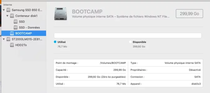

Re ! j'ajoute que dans l'utilitaire, la partition Boot Camp est grisée :

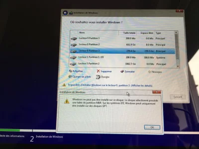

EDIT : en fait, j'ai saisi, il fallait que je démarre sur la clef boot et non sur la partition Boot Camp encore vide ! donc je démarre sur la clef, le programme d'instal Windows se lance et là, encore comme la dernière fois, il refuse que j'installe sur la partition Boot Camp, même après l'avoir formatée :
une idée ?

Est-ce que tu cherches actuellement à installer Windows 10 ? - est-ce qu'antérieurement tu avais installé Windows 7 dans un volume BOOTCAMP du même SSD ?
