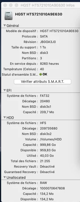

j’ai pu recevoir la nouvelle nappe SATA, Que j’ai essayée : ce n’est pas elle le problème car le disque dur continuait de s’éjecter inopinément lors de gros transferts. J’ai donc changé le storeva disk doubler (raque accueillant mon Hdd), mais toujours ce problème d’éjection
dois je en déduire que le disque HDD est HS ? Sinon, quelle procédure a faire pour arrêter ça ?

Le HDD paraît en cause - vu tes tests (disque = seul facteur non modifié).
Si j’ai ça! Et je l’ai testé en externe justement. Ça marchait correctement mais je ne l’ai pas sollicité de la même manière (aucun gros transfert de données) pour ça que j’ai vu que le raque était en cause!
Alors tu pourrais tester un transfert de données massif et long à destination du HDD en externe : histoire de voir si tu as aussi une déconnexion ou pas.

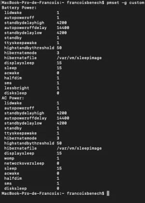

Passe la commande :
pmset -g custom
  • qui affiche les préférences pour l'alimentation sur batterie et sur secteur
Poste le tableau.
Tu as désactivé le sommeil-disque. Le sommeil-Système intervient après 15' (d'inactivité en session).
