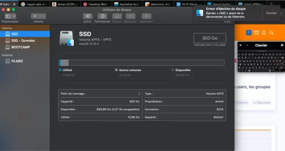

Bon, encore une ejection HDD..., il a disparu de l'utilitaire
