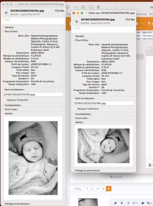

J'ai testé un truc et j'ai constaté que si je repasse une image traitée dans le script son effet s'annule. Je l'ai constaté en faisant ceci
Image A --> Bordure noire Image An --> Bordure blanche Image Ab --> Bordure noire Image An.
Et je réalise autre chose... il y a toujours un "couac"... la bordure est différente si l'image est verticale ou horizontale. J'ai pris la même image de départ, dupliquée et j'en ai tournée une... et je constate ceci: de gauche à droite originale, bordure sens vertical et bordure sens horizontal. Je chipote cette mais ur une marge plus conséquente cela se voit énormément. c'est encore sur la verticale que le pourcentage n'est pas bon (*0,07 pour rappel)

En fait "image events" nous refait bien le même problème que l'on avait constaté sur les verticales en début de fil, il y a la moitié de la valeur définie.
je crois avoir compris ou ça coince ...
sur une horizontale le chef de 0,07 se fait sur les 5360 (qui est bien la longueur max))
sur une verticale le chef de 0,07 se fait sur les 3573 ( qui est la longueur mini). peut être que le terme largeur est toujours la base d'un fichier et que les terme longueur est différent de largeur... je vois si le script marche en remplaças largeur par longueur.
Non rien à voir, il met 0,007% de la valeur renseigné pour largeur qui peut en fait être la hauteur.
Un nouveau script qui met un cadre toujours égal à 0,007% de la plus grande dimension de l'image, A vérifié en regardant le nombre de pixels, car en fonction de l'affichage cela peut paraître différent.

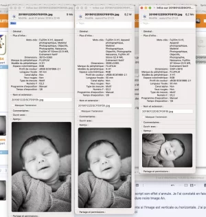

j'ai remplacé dan le script largeur par longueur et cela semble fonctionner ... (4000x6000) et 0.125 au lieu de 0.007 pour mieux y voir
Je vais toutefois tester ton script. :)
Non j'ai rein dis errer de ma part une rotation du fichier dans aperçu ne change pas les chose il faut que mon image soit vraiment une horizontale ou une verticale... donc ma théorie semble fausse... :banghead:

Bon tron script semble OK à présent sur une verticale ou une horizontale pas de différence en nombre de pixel sur la bordure.
Le problème pour le passage du fichier une deuxième fois provient de “Image Events” en effet lorsque le logiciel récupère lea dimension de la photo avant son traitement, il obtient les dimensions d’origine de la photo, donc sans les dimensions incluant le cadre. Le 2ième traitement se fait donc avec les mauvaises dimensions.
Pour palier à ce problème, j’utilise “EXIFTOOL”.
