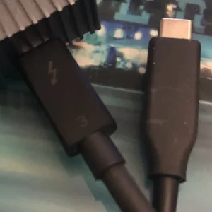

Écran, USB-C ou Thunderbolt3?
ça va te couter une fortune, c'est très cher le câble thunderbolt 3 au delà de 2m (parce que c'est bien ce que tu cherches, non ? )
Attention, les câbles thunderbolt3 actifs ne sont compatibles qu’avec les écrans Thunderbol3, pas avec ceux uniquement USB-C.

Je ne sais pas si c'est du Thunderbold 3. Je sais que ca a la forme d'un USB C et qu'actuellement c'est le cable fourni avec mon écran Dell.
petit éclair sur la connectique = thunderbolt
Alors ?? éclair ou pas éclair sur les prises ??
TB3 vs USB C: il faut regarder attentivement, c'est noir sur noir la gravure du logo, avec les jeux d'éclairage ça apparait gris sur la photo …tempImagebRt3QK.jpg
