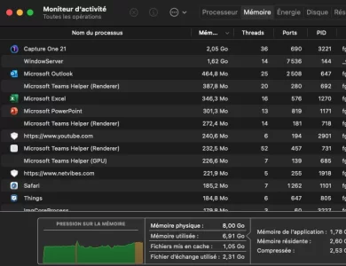

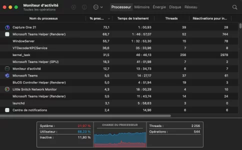

J'ai activé le moniteur d'activité mais je ne sais pas quoi regarder précisément ni évaluer les choses. En double écran et résolu conseillée (donc pas la meilleure...) :
.C1 semble prendre 3,8 Go en moyenne et window Server 1,8 Go sur les 8go de ma machine.
. En % proc : Le GPU en % ne semble pas sollicité du tout (2,7% max par window serveur) et C1 jusqu'à 260% par pointes, WindowServer 23% en moyenne.
Si je passe à l'échelle et en 4K, Window Server passe à 25,4 et 26,5...
Bref j'ai un peu de mal à tout saisir.

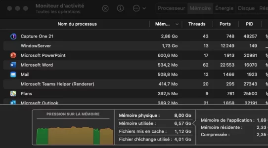

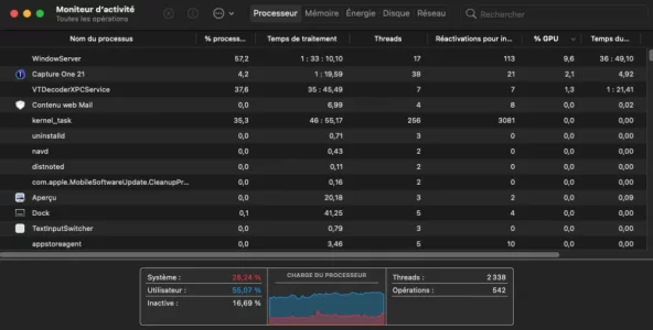

Balance des copies d'écrans…
Voici différents captures, je rappelle c'est un MacBook Pro 13 rétina, fin 2016, 8go+256 SSD sur la dernière arsin de big sur, et toutes les applis sont à jour.
Merci par avance.
On voit bien dans tes captures d'écran que tu utilises toute la RAM (la pression mémoire est en Orange) et aussi que tu sollicites très fort ta machine (% processeur élevé, Teams, CaptureOne et des process internes à MacOS).
