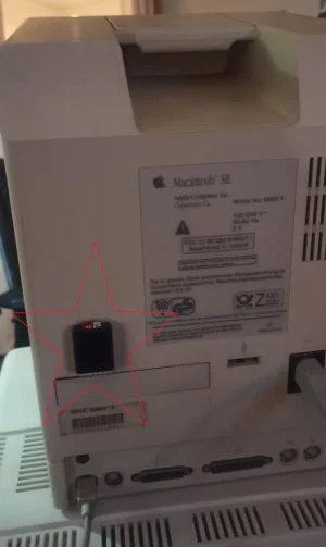

Bonsoir à tous.
Je m'incruste dans ce post.
A noël, je me suis trouvé un Mac SE FD HD, machine qui me faisait rêver lorsque j'avais un Amstrad, plus abordable en 89.
Achat d'un bluescsi, livré avec sa SD.
Le mac se lance bien sous 7.1.
Sauf que j'aimerai ajouter des programmes sur la carte SD, et là, c'est moins facile que prévu.
Je fais une pause pour vous dire que vu que la bluescsi est interne, je voulais avoir accès à la carte SD.
Du coup, achat d'un câble d'extension de carte SD, et c'est joli, lien pour ceux que cela branche ( https://fr.aliexpress.com/item/1005...o2fra&spm=a2g0o.order_list.0.0.21ef5e5bFMfKZ6 ) .
Bref, avez-vous une procédure ou un lien qui explique comment ajouter des programmes sur la SD ?
Je pense que je vais devoir passer par un émulateur, j'ai installé "BasiliskII-Windows-26-01-2022" et il me demande une ROM, je tourner en rond.
Quelqu'un pourrait me venir en aide ?
Olivier

salut, j utilise sheepshaver (c'est le pendant de Basilisk) ca fonctionne très bien.
j ai crée une image d'OS9 et je monte l'image de la SD en second disque, je monte également le partage de mon disque PC ou MAC.
je peux donc télécharger sur mon pc ou mac n'importe quelle appli autorisée et j'y accède depuis sheepshaver via le partage de mon disque et je déplace dans l'image de la sd
n'hésite pas à me revenir pour plus d'infos ;-)

Bonsoir Bretthieb.
J'ai suivi ton conseil, j'ai installé sheepshaver, et cela fonctionne à merveille.
Merci à toi pour ton aide
