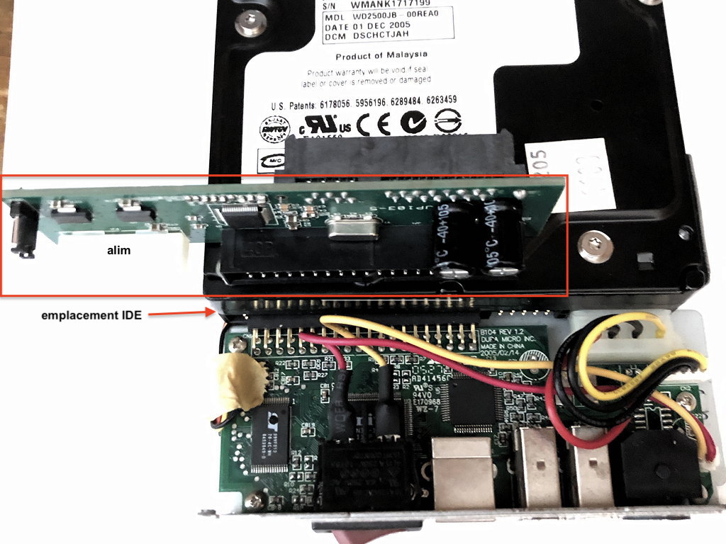

Le problème de l'adaptateur IDE/SATA c'est que je n'en trouve pas qui soit correctement disposé alors que j'ai l'impression que l'adaptateur de mon lien passerait dans mon boitier.

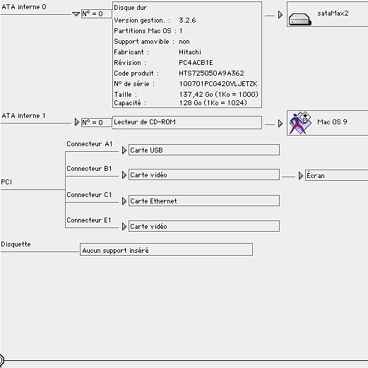

J'en ai un dans mon StarMax, mais là il y a de la place et les 128Go sont bien reconnus par Os9.1

Après, dans ton exemple, c'est justement une limite : t'as mis un truc avec une capacité plus élevée que 137 Go/128 Gio et il est limité à la taille maximale précise (vu le numéro de série, c'est un disque dur de 250 ou 500 Go, non ?). Le problème avec ça, c'est que le comportement peut être aléatoire et amener des bugs. Là, t'as visiblement tous, dans certains appareils, ça repart de zéro, etc. Pour un comportement "sûr", vaut mieux rester sous la limite, donc vers 120 Go (une capacité classique dans les SSD/HDD).

Je parlais de plusieurs choses :
les adaptateurs que j'ai vu sont tous sur le même modèle.
Là sur la photo on voit l'adaptateur posé à l'emplacement qu'il devrait tenir dans le boitier. Une bonne partie dépasse en largeur et l'alim est du mauvais côté
Pour le StarMax, je faisais simplement remarquer que en 603ev ou en G3 avec Mac OS 9.1, il n'avait aucun souci pour reconnaitre un disque non partitionné de 128Go ou 137,42Gio (c'est marqué, j'aurais eu la flemme de calculer sa capacité en Gio ;))
Pour le Starmax, évidemment : c'est le comportement "attendu" (mais pas nécessairement celui qui arrive, en fait). Et t'as inversé Go et Gio (128 Gio, 137 Go).
Et pour les adaptateurs comme le tien, de fait : pour des raisons pratiques d'intégration, c'est inversé dans la majorité des cas. Perso, j'ai ça : https://www.amazon.fr/gp/product/B0093LIY2S/ Comme la prise molex est sur un câble, on peut se débrouiller dans la majorité des cas.
Le problème, il se pose essentiellement sur les boîtiers externes très serrés et quelques ordinateurs avec des baies très serrées aussi (genre certains Mac) uù il y a peu de marge de manoeuvre en hauteur. Et la solution, c'est ce que je recommandais plus haut : un boîtier 2,5 pouces pour mettre un SSD M.2 ou mSATA et un adaptateur 40+molex vers 44 (avec éventuellement des équerres pour fixer). Ca rentre dans à peu près tout dans ce cas là.
