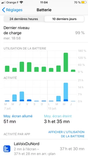

Tout à l'heure (avant d'écrire mon premier post), j'ai en effet regardé dans "Réglages > Batterie > Afficher l'activité" et j'étais très étonnée de constater que l'app La Voix du Nord avait une activité en arrière-plan de 22h30 !! Pour 3 minutes d'utilisation... Ça lui avait "vidé" 55% de sa batterie sur les 24 dernières heures...
C'est exactement le problème dont parle le premier article que tu m'as envoyé, dans le troisième paragraphe (pour l'app CNN). En ce moment, ma mère n'est pas avec moi, mais je pourrai te joindre la capture d'écran de "réglages > batterie > afficher l'activité" demain matin (j'ai dit de mémoire les chiffres pour l'app de la Voix du Nord).

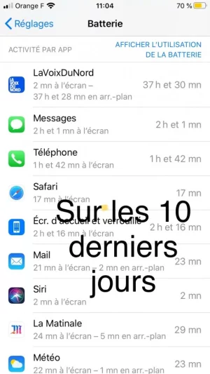

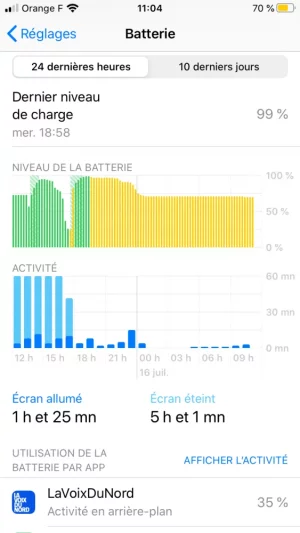

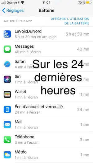

En tout cas, voici - comme promis - les captures d’écran de « Réglages > Batterie > Afficher l’activité ». Les deux premières captures sont sur les 24 dernières heures et les deux suivantes sur les 10 dernières heures.
Hier soir, j’avais enlevé manuellement l’app La Voix du Nord en arrière-plan, mais malheureusement j’ai l’impression que celle-ci travaille toujours et dévore sa batterie.
En effet, je me suis servie de son téléphone tout à l’heure (pour faire ces captures d’écran, me les envoyer etc). Et son iPhone est passé de 70% à... 62 en l’espace de cinq petites minutes à tout casser ! L’app de La Voix du Nord avait une activité de plus de 5 heures sur les 24 dernières heures... alors qu’elle n’était plus en arrière-plan. C’est vachement étrange ce bug !
