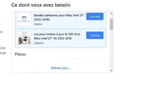

Mais donc si j'ai bien compris le boitier Ifixit suffit entièrement genre celui là :

Tu as tout ce qu'il faut et vu le nombre d'éléments fournis, ce n'est pas si cher.

Bah le Crucial n'est pas cher en effet mais l'autre lot avec le SSS samsung est plus cher donc j'imagine qu'il est beaucoup plus quali ?
Ah non en fait le Crucial n'est dispo que dans le shop Ifixit US mais en EU il n'y a que le Samsung. Je me demandais bien pourquoi c'était aussi peu cher pour le Crucial mais effectivement le Samsung est bien mieux que le Crucial est la différence entre le 500go et le 1 To est quand même énorme. (70 eu de différence).
