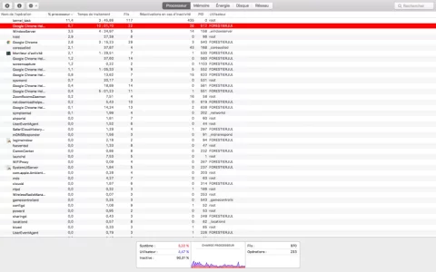

Il dit quoi le moniteur d’activité sur la charge du processeur ?

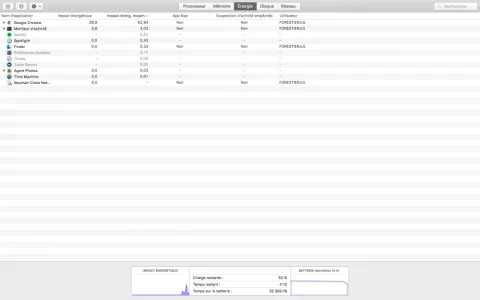

Il ya 2 surfaces sur le miens, ils sont petits les 2. Et pour la charge du processeur vous voulez quoi comme infos ?
Tu pourrais éviter Chrome en utilisant un navigateur moins consommateur de ressources : FireFox, Safari, Brave, Vivaldi, Opéra…
