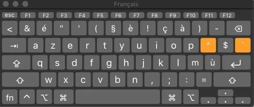

J'ai récemment acheté un clavier CHERRY STRAIT 3.0 USB qui fonctionne à peu près normalement, sauf que deux touches semblent être échangées : "@" et "<" (quand je tape "@", j'obtiens "<" et inversement).
Lors de la première connexion, j'ai eu accès à l'assistant réglages clavier, et je pense que mon choix n'a pas été le bon, mais impossible depuis de retrouver cet assistant !
De plus, en branchant 2 claviers sur le Mac (le cherry + un clavier Apple filaire), et en activant le visualisateur de clavier, j'obtiens un truc assez bizarre :
- si je tape une lettre sur le clavier Apple, le visualisateur affiche upload_2019-8-29_13-18-42.jpeg
- si j'utilise le CHERRY, l'image devient : upload_2019-8-29_13-16-31.jpeg
Si quelqu'un connaît une bidouille pour faire oublier le clavier CHERRY à mon Mac (sans jeux de mot), ou pour accéder directement à l'assistant réglages claviers, afin de pouvoir refaire la config, je suis preneur !

L'assistant réglages clavier marche à nouveau, mais le problème décrit dans mon 1er post reste entier. J'ai juste découvert qu'il était propre à ma session.
Lorsque j'active le visualisateur de clavier après avoir lancé ma session, j'optiens ceci tant que je ne frappe aucune touche :
la moindre touche enfoncée à comme effet de transformer immédiatement l'image en :
  1. disparition de la touche "@" remplacée par "<"
  2. inversion de ces 2 touches sur le clavier physique ("@" = "<" et inversement)
  3. disparition du clavier numérique

Et ben un grand merci : j'ai tout fait.
Si les 2 premières options n'ont rien donné, le démarrage en mode sans échec m'a permis de trouver et de régler (provisoirement en tout cas, soyons prudent) le problème, qui à priori était double.
D'une part, Karabiner Elements (que j'avais pourtant installé après l'apparition du bug, et qui corrigeait correctement les touches inversées) semble avoir "fixé" ce problème en perturbant la reconnaissance du clavier par le système (avis aux utilisateurs potentiels).
J'ai un peu ramé pour le désinstaller, car il est vérouillé au niveau des infos du Finder (cadenas grisé impossible à désactiver), et il faut en fait fouiller les onglets de l'appli pour trouver l'option "uninstall".
J'ai l'impression que Karabiner Elements ne fait pas bon ménage avec la gestion système du clavier, en cas d'utilisation de plusieurs claviers, ce qui est mon cas. Toujours est-il qu'une fois désinstallé, le bug d'affichage du visualisateur ainsi que l'échange des touches ont disparu. Reste juste à savoir si je peux changer de clavier sans retrouver le problème, mais je vais provisoirement m'abstenir !!!
D'autre part, le problème du "É" disparu venait lui d'un mystérieux échange, dans Préférences Système / Clavier / Méthodes de saisie, entre "Français" et "Français - numérique", tous deux installés comme méthodes de saisie.
Le Français étant sélectionné à l'extinction, en redémarrant, le Français - numérique était automatiquement sélectionné à la place : en supprimant le Français - numérique des méthodes de saisie, mon "É" est redevenu opérationnel, même après redémarrage.
