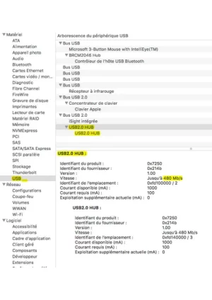

Tu es sur que c'est un hub UB 2.0 (ou >) ?
Oui, il est équipé du circuit HS 8836 A
Je vais en essayer un autre dès que possible.
Voici la bête en pièce jointe
Erreur, cela ne prouve rien. j'ai surligné le mauvais hub. Mais in voit la souris connectée sur un autre imac, le fichiers joint vient de ce mac.
