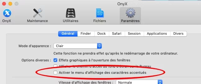

Pour ce que j'en comprends, c'est justement le problème : dans le cas d'Akelodeon, le maintien de la touche provoque la répétition de la touche, pas l'affichage du "menu d'accents". Et pour ça, si je ne connais pas de paramétrage standard qui permette la bascule d'un mode à l'autre (j'ai bien cherché dans le panneau de préférence "Accessibilité", par exemple), je sais qu'il existe une case à cocher dans Onyx qui le permet :
Capture d’écran.png​
Problème, il n'existe pas encore de version pour Big Sur d'Onyx. Il doit bien exister une façon de modifier par une commande dans le Terminal (ApplePressAndHoldEnabled ?), par contre, mais je ne suis pas expert. Et il est curieux que ce réglage se soit déréglé dans le cas de Akelodeon...

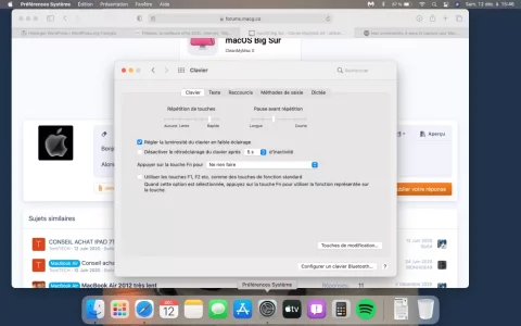

Alors je suis allé sur les réglages mais je n'arrive pas à voir...
Capture d’écran 2020-12-12 à 15.46.20.png​
Je ne sais plus quoi faire ni pourquoi cela ne fonctionne plus depuis la Maj à Big Sur :(
Le curseur Répétition de touches n'est pas réglé sur Aucune, donc tu es probablement touché par le problème habituel de plantage du menu d'accents. La solution la plus simple reste de passer par le Terminal. Dans le Terminal, tape la commande suivante :
defaults write ApplePressAndHoldEnabled -bool true
Appuie sur la touche Entrée pour l'exécuter, et redémarre ta machine. Avec un peu de chance…
Réactions: Camee98 et Akelodeon
