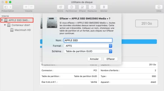

Le mieux est de demander un échange, car ce n'est pas normal de ne pas pouvoir la formater sous macOS avec les différents type de format. Par curiosité, tu sélectionnes bien la racine de la clé USB et non pas son nom...
...de manière a pouvoir sélectionner Table de partition GUID ?
Elle n'apparait pas du tout dans Utilitaires de disque, donc rien à faire. ;)
Allez hop, demande un échange, ce n'est pas normal. Par défaut, une clé USB neuve est formatée en FAT32 ou NTFS et on doit la voir visible sous macOS.
